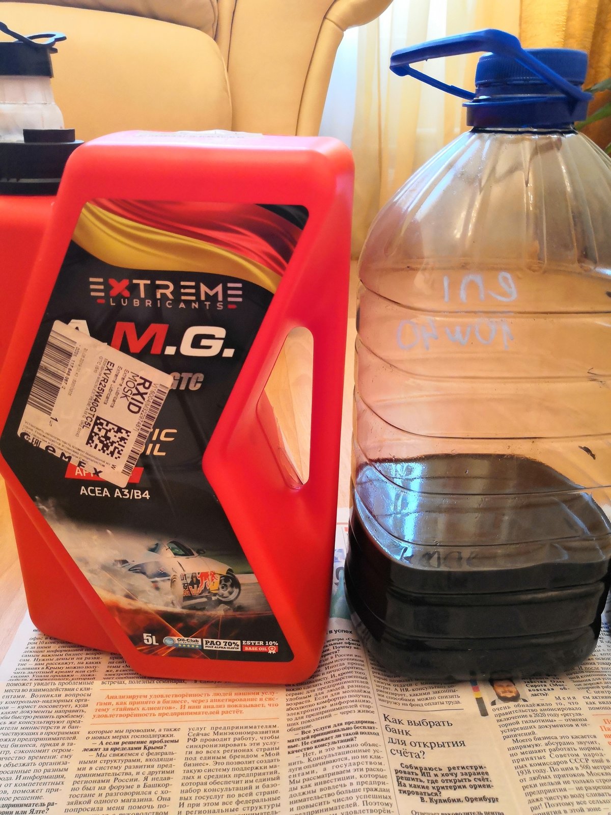

Со слов владельца Нивы:
- менял сам
- фильтр mann
при заводке у меня мотор грохочет всем, чем только можно. Как будто масло из гидрокомпенсаторов и с вкладышей утекает полностью. Пробег 20к.
- до этого был какой-то мобил 5в40
- на EXTREME проехал 100 км в итоге, симптомы появились на 50 и никуда не исчезали
        Свежее масло из канистры                                  Отработка
289501003_().thumb.jpg.152de65db8a56e378afbe4d6618f3ae6.jpg93729386_().thumb.jpg.e49f096eaaee7498109f1004b005c945.jpg
Есть предположение, что убило масло?

Не сливаемый остаток!
А где убитое масло? Мотор не отрегулирован или молотит на холостых много, а масло виновато. Блеск!
Топлива ворох, как у меня на карбовой Нивке. Я же масло не обвиняю. Буду карб мыть и регулировать.
Вообще износ за 100 км - это катастрофа. Мотор надо срочно диагностировать.

Так износ этот мог и с остатком перейти! Промывки маслом не было же!
Надо автора звать что бы шаблон заполнил, а так гадать будем до бесконечности.
Bonker что то автора не могу найти напиши ему что бы шаблон заполнил и как можно подробнее что было до использования вашего масла
  31.10.2019 в 07:48, Finik сказал:
Раскрыть
Тогда представь, какой износ был на предыдущем масле, если с несливайкой попало 13-15 ppm Железа. Там 3.75 л вся система и около 300 мл несливайки. Выходит, в отработке должно было быть 150 ppm Железа. Это и есть катастрофа. На Extreme, действительно, вряд ли столько надрало за 100 км. Если мотор исправен. А кто знает, может, там задиры уже приличные?
Историю авто в студию!
Такое ощущение, что форсунки безбожно льют
до этого мог быть паленый мобил на котором и настругало железа. А вообще нужна история авто
Обратите внимание, насколько черное масло после 100 км пробега.

Ну сравни анализы в шапке. Есть отличия?
  31.10.2019 в 12:35, Dimmy сказал:
Раскрыть
Нет. Хотел хоть как-то .....
Значит спланированная провокация.
  31.10.2019 в 12:42, Igor7805 сказал:
Раскрыть
Да не то чтобы провокация. Просто Нива отличается особым норовом. Движок работает на пределе возможностей, условия эксплуатации могут еще свою лепту внести. По анализу к маслу вопросов нет. А вот к мотору - да.
Конечно, 2.29% топлива в картере, может, и не криминал сам по себе. Но всего за 100 км! Вот повод поразмышлять.
