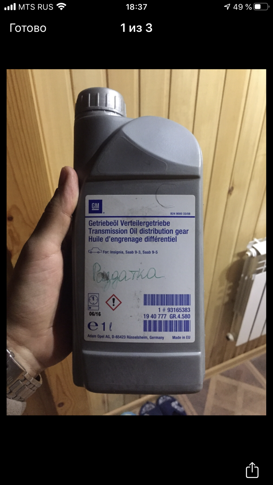

4) Что из масел доступно в регионе - СПб можно достать что угодно
5) производитель рекомендует свои жижи по охренеть каким ценам, фото прикрепил.

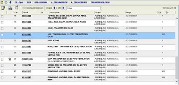

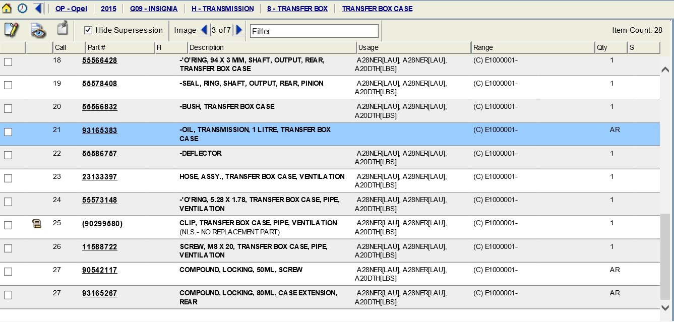

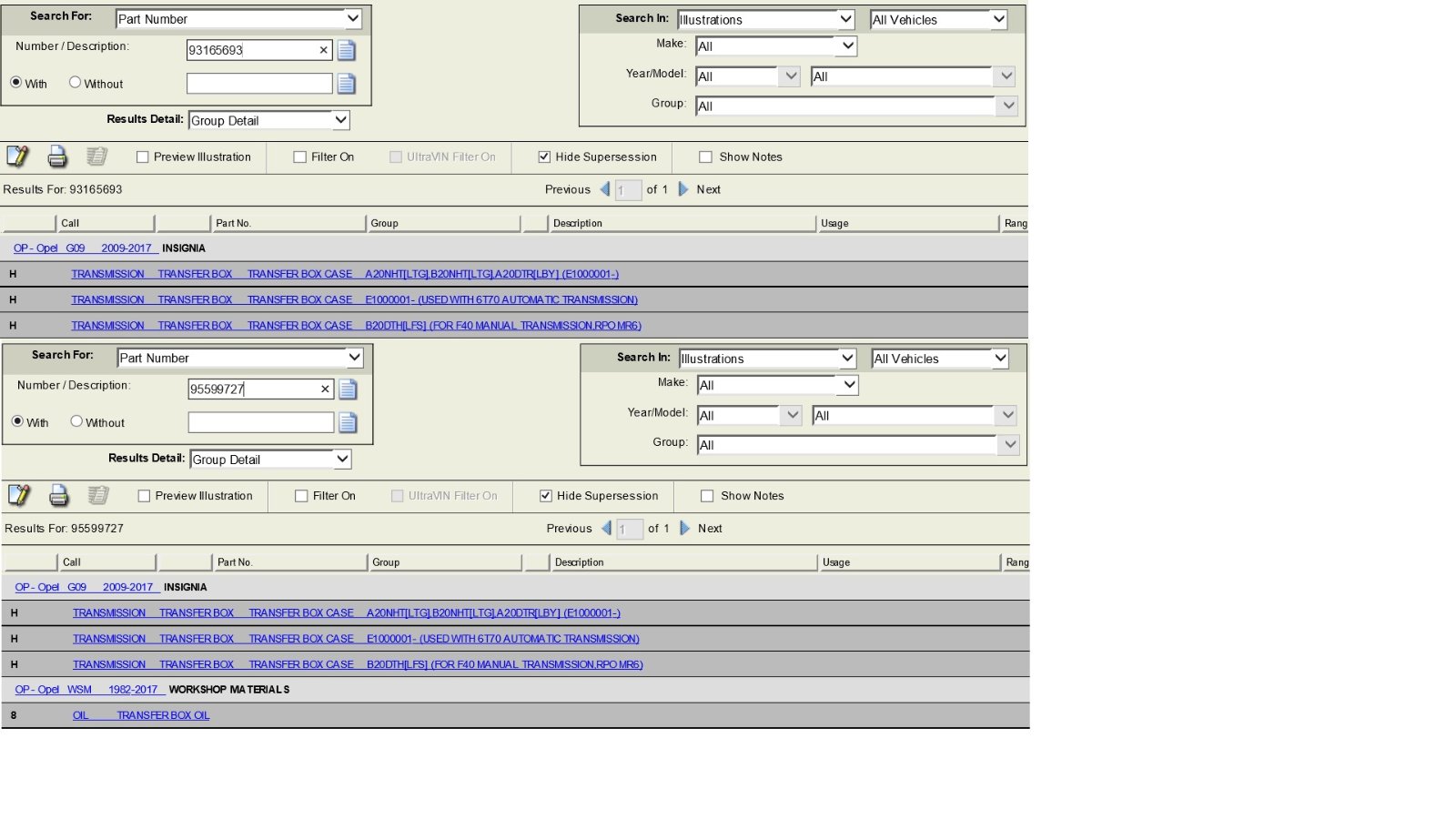

Вник в вопрос по раздаткам, годам и каталожным жидкостям.
Зависит в первую очередь не от года выпуска, а от типа двигателя.
Согласно каталогу GM, в раздаточных коробках с двигателеми A28NER, B28NER,  A20DTH,  B20DTH (с автоматической трансимисей), не зависимо от даты выпуска авто, используется масло GM 93165383. ЗЫ спасибо Penske за паспорт безопасности GM 93165383.
В раздатках с двигателями A20NHT,  B20NHT, A20DTR, B20DTH (с механической коробкой F40), а так же в авто с установленной АКПП GM 6T70, в раздатке используется масло GM 93165693 => замена на 95599727.
Осталось найти достойные аналоги.
