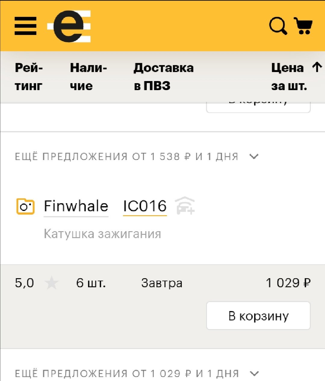

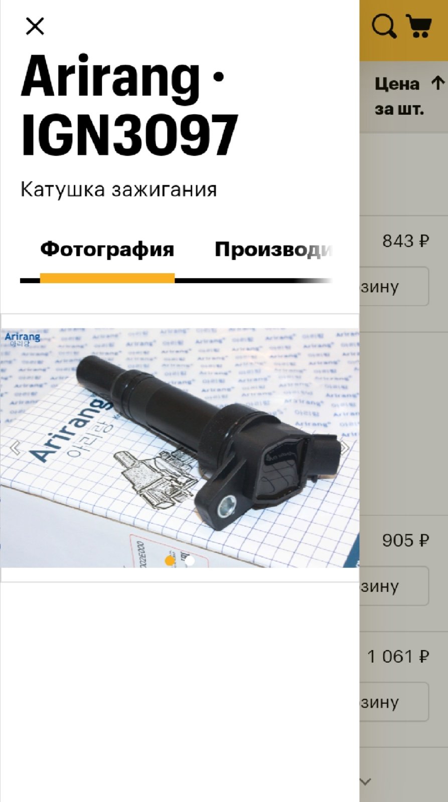

Парни, какие свечи купить на 2,0л G4NA и какую катушку (пока что одну хочу купить). Свечи орига стоят 800руб/шт, катушка орига стоит 2000р. Неоригинал катушки есть Finwhall и Arirang - они в 2 раза дешевле. Свечи тоже можно найти чуть дешевле. Или не кроить и брать только оригу?
Почему озадачился этим вопросом? У машинки с утра, при прогреве немного начали плавать обороты, стрелка тахометра немного подергалась вверх-вниз, хотя мотор откровенно не троил при этом, потом по мере прогрева обороты стали ровными, но комп всё равно зажёг чек. Свечи стоят оригинал и прошли 50тыс.км/1,5года примерно. Я писал здесь пару лет назад, как помыл мотор, влага попала в 1-й и 2-й цилиндры и через какое-то время мотор начал троить, пришлось тогда заменить все свечи и 1 катушку (1-й цилиндр). Сейчас, видимо, пришло время второй, да и свечи, наверное, тоже лучше махнуть. Я скинул клемму, чек пропал, я покатался по городу и он пока что не появился, но может ещё появится, раз уже пошли симптомы неровной работы и пропуски зажигания
Роман 73 , свечи можно посмотреть Denso или NGK... А с катушками интересно, те же Denso или NGK оказываются дороже оригинала... Интересно, кто делает оригинал? И да, надо морально готовиться к тому, что и остальные катушки повылетают...
