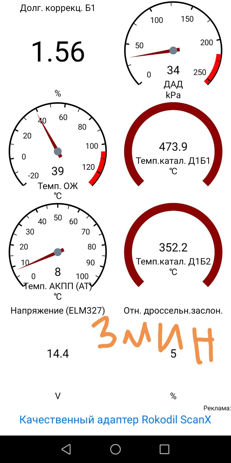

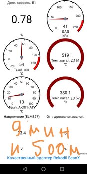

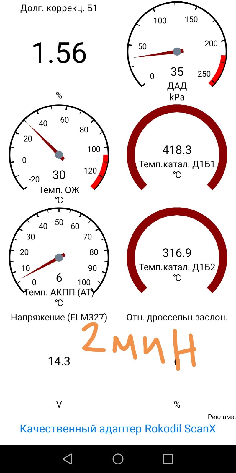

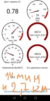

Подключил ELM-ку и запустил мотор, утро, на улице (-2°), авто простоял сутки. Через 1мин работы на прогревочных оборотах (печка стоит строго по середине, между тёплым и холодным), t ОЖ=(+12°), t масла в АКПП=(+3°), t масла ДВС программа не показывает, т.к у меня бесплатная версия Car Scanner. Далее, через 2минуты работы ДВС на ХХ, на прогревочных оборотах, t ОЖ=(+30°), t масла в АКПП=(+6°). Через 3минуты t ОЖ=(+39°), t масла в АКПП=(+8°), через 5минут t ОЖ=(+46°), t масла в АКПП=(+10°), это говорит о том, что коробка всё же прогревается, даже если стоишь на ХХ, при этом, я не включал ДРАЙВ, а стоял на паркинге, ессно. Далее, я потихонечку проехал 500метров и остановился на красный сигнал светофора, с момента пуска мотора прошло 9минут, t ОЖ=(+54°), t масла АКПП=(+13°). Затем, я проехал ещё 2,2километра/14минут с момента запуска ДВС и t ОЖ  выросла до (+78°), а t масла в АКПП до (+25°). После этого я заглушил авто и в течение 1 часа ходил по магазинам, а после снова запустил мотор и увидел, что t ОЖ через 1 час простоя при (-2°) упала на целых 30°, с (+78°) до (+48°), а t масла в АКПП, наоборт, выросла на 3° и стала (+28°).  Р.S: ещё интересно наблюдать, как быстро после запуска мотора, греется катализатор, на скринах 2 температуры, с 2-х датчиков, один на входе, а второй на выходе
