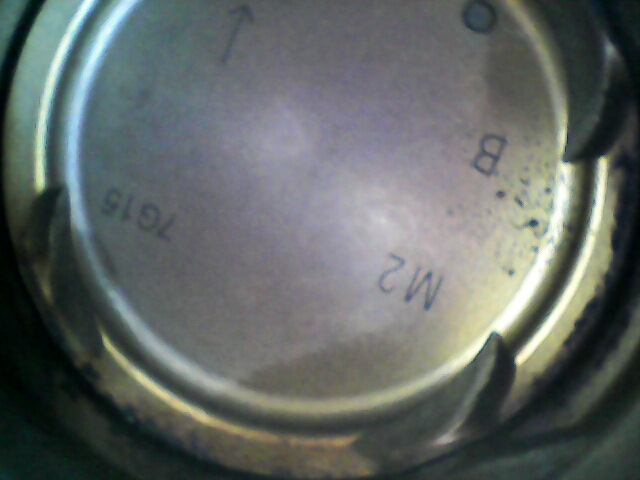

На пробеге 81,5 тыс. км отлично выглядет поршень на G4NA у Креты
Фото в бортжурнале Hyundai Creta (1G)
нагара вообще нет . он вообще работал или только после ремонта .?
2 часа назад, m724 сказал:
видать так хорошо горит смесь. Доводилось смотреть поршни после капиталки на пробеге 200 км - они были более грязные, чем на моторе с пробегом 35 тыс. км, там было примерно такое же состояние, что и на фото выше
Изменено пользователем Sour
Ну вот и похоже Крета (ранее не встречал) с G4NA "приехала"
https://www.drive2.ru/l/675083922731720025/
Эндоскопия G4NA на Крете с пробегом около 100 тыс. км - всё ОК
https://www.drive2.ru/l/675154841231688009/
