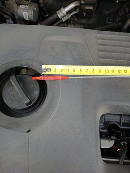

26 минут назад, Sam1989 сказал:
плюс минус сантиметр за интервал в 7500 даже я не считаю критичным угаром
От минимума до максимума, у нашего щупа всего 2 сантиметра и это литр масла. Тоесть , ты не считаешь критичным угар в полщупа, или это 1 сантиметр на щупе, за интервал в 7500 км ?  Или это 500мл масла
39 минут назад, Роман 73 сказал:
Для ВАГов это стопудово -"мояниграмманиберет"..:D
Изменено пользователем GOT
1 минуту назад, GOT сказал:
Да, на самом деле я тоже так считаю, что это нормальный, допустимый расход.
1 час назад, Роман 73 сказал:
С макс по мин деление щупа если уходит за 5000 км,  это значит еще поездит немного до капиталки а не допустимый угар.
2 часа назад, Роман 73 сказал:
Пол щупа для меня бы было напряжно.  Я б искал масло которое меньше угарает.  Учитывая что сейчас стоит на месте уровень.  Миллиметры не считаю.  Я б как минимум залез эндоскопом и официалам указал бы на это.  Для нашего катализатора такой угар недопустим.  За 15000 км возможно,  но не за 5000.  Машины с таким угаром долго не ездят
