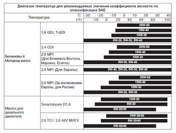

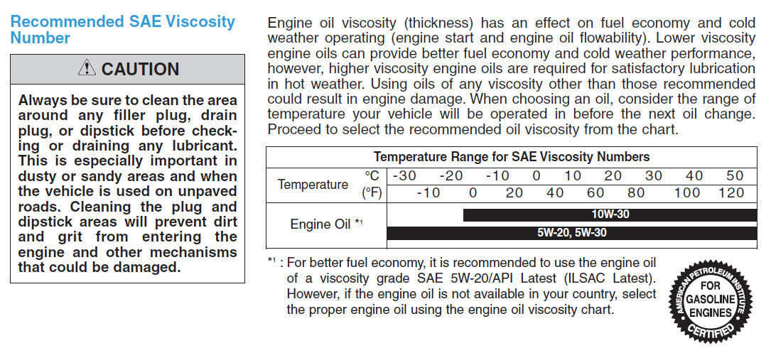

Речь, скорее всего, именно в том, что появился 2.0 GDI двигатель, который, вероятно, и есть G4NH.
Вот картинка с американской "мурзилки" на Tucson 2019 года...
hitman76 хрена се, они уже даже в GDI стали only 5w20 рекомендовать. В нашей мурзилке в 2018 году, для GDI было всегда повязче, чем в обычный MPI. Он же льёт бенз, а значит разжижает масло. Если в обычный MPI было 5w20 /5w30, то в GDI шло 5w30 /5W-40, судя по мануалу
Это "разумные" рекомендации американского представительства Hyundai, которое правило "мурзилку" под их рынок, тогда как российские рекомендации "ни в ***, ни в "армию"! И там не совсем only, но все же, гораздо все логичнее и проще! Просто сравните на примере 2.4 GDI, речь идет про разные "советы" для одного и того же двигателя!
