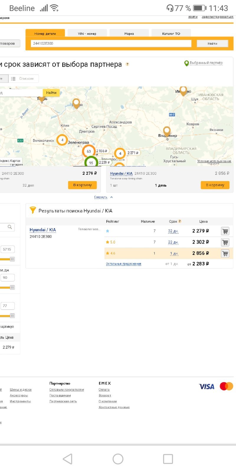

KaHu6aJl Если надумаете менять ГНЦ, то ставьте не наш, оригинал, иначе проблема может вернуться, или не уйти совсем, а вот этот ГНЦ от мотора 2,4 Киа ( 244102Е300 )
