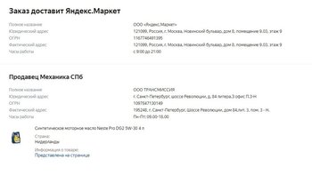

Lavrovssky а покупали случайно не на яндексмаркете? у меня раньше по городу уровень стоял как вкопаный, только по трассе немного уходило,. а в этот раз 3600км проехал, 5мм на щупе убыло. брал на маркете, конечно совпадение наверно, но немного смутил сам факт, DG2 точно не жрало раньше
2 часа назад поменял масло. я в шоке. вот что на магните. пробег у масла 3600 по городу с апреля по сегодняшний день. масло покупал на яндекс маркете, еще осталось 5 литров с той покупки нового:
