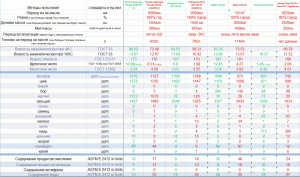

Серия анализов масел на toyota Curren 1994 года 3s-fe - torcon
Если подвести итог - что не лей все нормально себя показывает :) Если интервалы смены бдить. Разница только в цене...
Надо будет еще PC Supreme 5W30 проанализировать - может нет смысла покупать что то круче минералки второй группы :D

  04.09.2012 в 10:44, torcon сказал:
Все мои анализы свежих и отработок на Toyota Curren 94 года выпуска, 3s-fe.
Сделал общую таблицу для удобочитаемости. Формат Word

Это один из тех моторов, которому пофиг на чем маслать, натуральная Алифа примерно так же себя бы показала.
Здесь разница скорей бы проявилась ближе к 10тырам, в связи с тем что масла начали потихоньку дохнуть.
А вот на счет угара оч. интересно, а если снова перейти на Дюрон каков будет угар, возможно маслосъемные колпачки ваще не держат.

Вот то-то и оно. Все дело в волшебных пузырьках интервалах замен.
В мануале меня Api SJ и выше. Ilsac нет вообще.
Я боюсь многим японским-корейским двигателям с короткими интервалами - пофиг что лить... Анализы будут такие же. Ну и обратили наверное внимание что ни каких мне длинных интервалов по 15 тыс км на моем движке не светит, убьет любое одинаково - какое там масло крутое не будь по евродпускам. Присутсвовали три образца "Heavy Duty" "229.3" "229,5" - конечно по 10-15 тыс я их не мучил - но динамика изменения параметров в одном темпе.
Меня радует что не смотря на 18 лет работы из них 12 лет в тяжелых условиях РФ - двигатель не ущербный по износу металлов. То есть можно с такими интервалами 5-7 тыс еще проездить до самой старости и внуку подарить. Хорошие движки были у тойоты в 90х. Бензин любой, масло любое, 140лс с 2х литров на 5300, гидриков нет, клапана при обрыве ремня не гнет, тяга с низов как у дизеля, без масла можно ездить пока не застучит, долил масла опять 7 лет безупречной работы :D Не неженка это точно... Следующий двигатель я бы в новой машине пожелал именно подобный, без всяких алюминиевых голов и наворотов со впрыском и тнвд.
По угару это загадка. Тут Duron заново лить не нужно - проверять. Я же сейчас 2500км откатал на NGN Nord - влил 200 мл, и сейчас еще наверное 100 можно до максимума влить. То есть 600-800 где то к концу срока если динамика продолжится.
Притом в угаре нельзя винить Лукойл "мол где то накосячили" ибо именитый Mobil1 New Life 0W40, toyota 5W30 SM жестебанка (Exxon Mobil) угорали так же... Уж в последних то двух я уверен за качество. Это какая то индивидуальная непереносимость или свойство базы/присадок/полимерки. Что в определенных условиях они угорают быстрее чем другие масла.
, это не увеличился это погрешность лабы скорее всего. Смотри в отработку Лука там честнее по цинку фосфору и кальцию.
