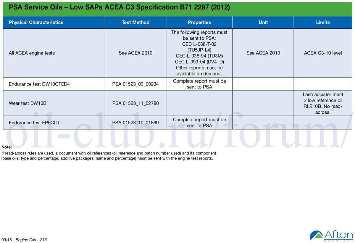

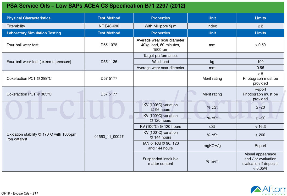

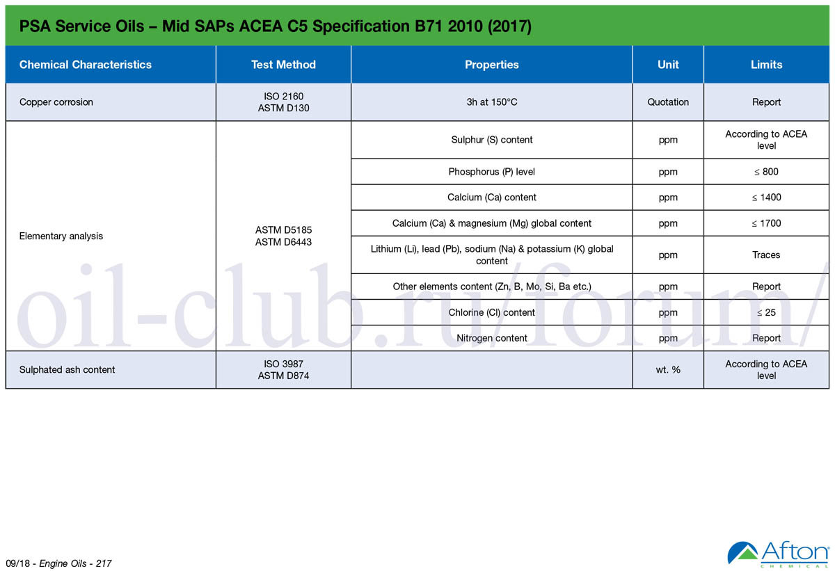

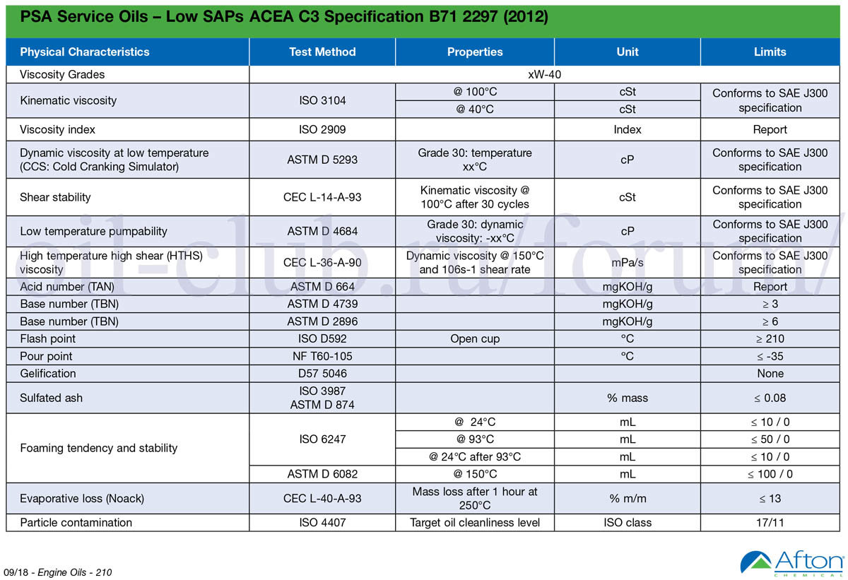

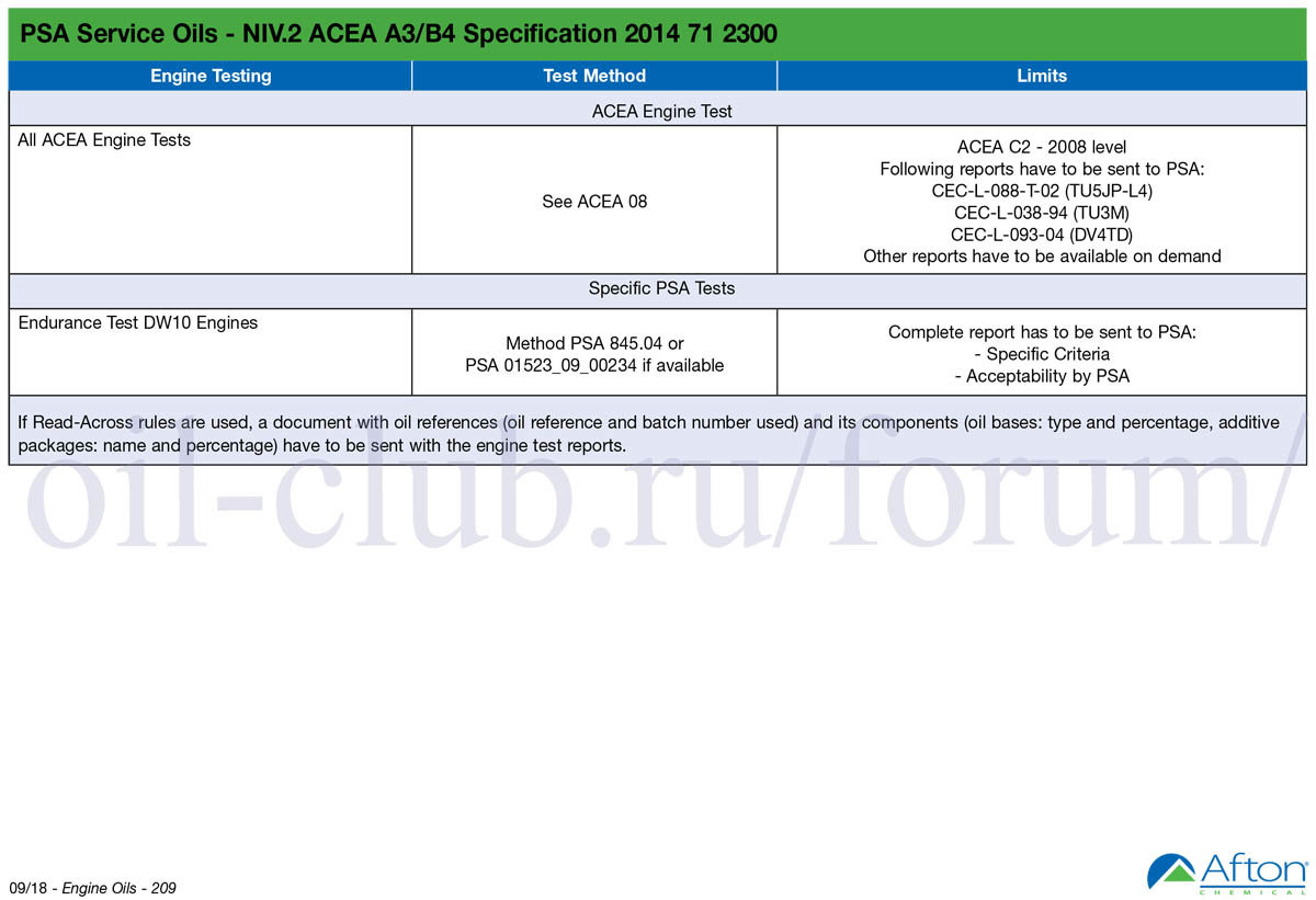

torcon 82 482 Опубликовано: 7 ноября 2019 Поделиться Опубликовано: 7 ноября 2019 Peugeot Citroen PSA B71 2297; PSA B71 2295; PSA B71 2294; PSA B71 2296; PSA B71 2290 - требования стандартов Источник: https://www.aftonchemical.com/ 1 Ссылка на сообщение
