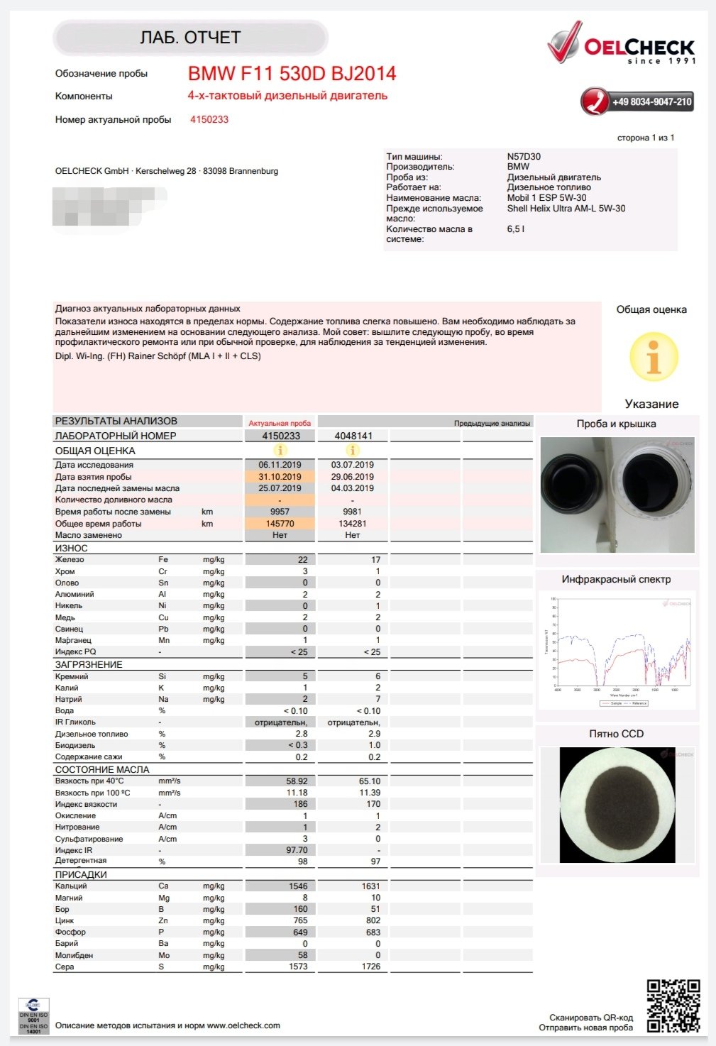

Mobil 1 ESP 5W-30 отработка на BMW F11 530d после 9 957км
Масло: Mobil 1 ESP 5W-30
Автомобиль: BMW F11 530d, год 2014
Двигатель: N57D30
Автоматическая коробка передач: GA8HP70Z
Общий пробег: 145.770 км.
Пробег масла: 9.957 км
Средняя скорость: около 60 км / ч
Время работы: около 166 часов
Расход топлива: около 7,2 л / 100 км
Расход топлива весь интервал: около 717 литров
Расход масла: масло не доливал, уровень масла все время оставался на максимуме.
Чип-тюнинг, оптимизация: подача свежего воздуха увеличена райнгольдом.  В остальном все оригинально: DPF, AGR активны
ГРМ: 3 цепи ГРМ
Время работы: с 25 июля 2019 года по 31 октября 2019 года, 3 месяца
Топливо: Дизель (обычный, в основном Shell)
Профиль вождения: средние и дальние расстояния около 80%; Короткие расстояния около 20%.
Стиль вождения: я не гонщик, но активный участник дорожного движения, препятствием для других никогда не был.
Масляный фильтр: Mann
Воздушный фильтр: Mahle
Количество масла: 6,5 л
Отбор масла: шприц, трубка щупа, при рабочей температуре.
До этого было Shell Helix Ultra Professional AM-L 5W-30
Хотя-бы 200 м. ч. катнул бы)) Только хром вылез, остальное нравится.
Видишь какое дело, пытаюсь быть методичным. До того такие же условия были и часы те же, чтобы сравнение было адекватное... Шелл вроде получше отработал.
Но что про Mobil скажу: расход на нём меньше, и не угорает вообще, как залил такой уровень и  остался. Топливом наверное компенсировался
Изменено пользователем DIMA312
DIMA312 ну цепляй тогда старый анализ сюда, будем сравнивать.По угару да, мобил и у меня крепко стоит, даже в бензомашине.Одно из лучших масел в мире, все анализы скучные.
Shell Helix Ultra Professional AM-L 5W-30 получше немного отработал, моточасы вроде бы такие же. Топливо твой двигатель льет, опять же смотрю падение вязкости не большое.
ПавелТ анализ шелла у ойл чека прикреплен соседней колонкой...  Плюс Дима эту же отработку делал в УРЦ.
