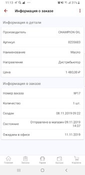

 Если присмотрелась к маслу Dexos 1 Gen 2 и хочется масло у которого есть Титан в пакете , то можете купить аналог этого масла  но подешевле , я кстати на этой неделе посоветовал купить его для Тойоты ( а то люди психологически не переваривают 0w20 ) , 5л канистра обошлась в 1480р
И на счет цены немного с вами не согласен , все таки для мотора лучше если масло будете менять раз в 200м.ч , а для этого как раз таки лучше подходят масла подешевле , масло Champion Oil по канистре ,  составу и пакету идентично маслу Wolf ,  а по цене просто сказка , попробуйте его , если вдруг мотор начнёт подъедать его , то перейдёте после Champion на масло Mobil X1
