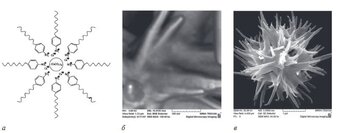

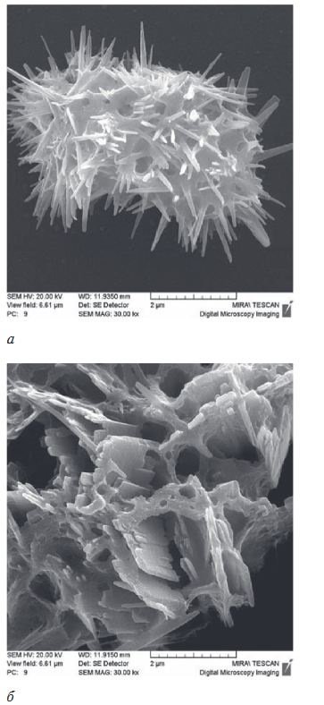

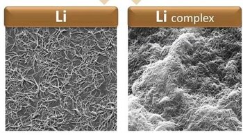

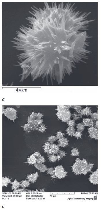

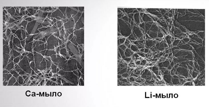

вот сравните сами:
 3тье фото это сульфонат кальйция.
 а последнее, 2 фото  это комплекс сульфонатов.
(спасибо- волокна исправил)):beer:

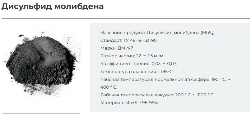

На счет дисульфида молибдена: размер частицы всего лишь: 1.2-1.5 мкм а размер частицы сульфоната кальция для сравнения: 3-7мкм.
 это для тех кто боится что дисульфид молибдена приведет к подклиниванию шарика или ролика в подшипнике
вот наглядные фото:  слоистая структура дисульфида молидена такова что он буквально забивает и выравнивает микрорельеф  поверхности металла и тем самым снижает сопротивление трению(на фото 1 видно. Примерно таким же способом работают частицы сульфонатов кальция- и предотвращая задир- становясь тем  самым  антизадирным барьером между трущиммся поверхностями .когда масляной пленки нету.
plm2.pngiEAAAgMw_uA-960.thumb.jpg.8d5454331de461adb5491fe822579805.jpg147979476_..thumb.jpg.e7b73e1fe116d27bc31a9235658b28fd.jpg482813180_..thumb.jpg.309f26ac5a356ab0f143b5246938d5e1.jpg

06.06.2023 в 18:14, Андреас сказал:
Размер частиц дисульфиа молибдена зависит от тонины помола, и может быть от 1 до 140 мкм для разных сортов, но во всех случаях он может и будет слипаться в конгломераты, что мы и видим на приведенном фото, а работа сульфоната кальция и состоит в том, что его частицы образуют объемную структуру, внутри которой в масле висит дисперсия карбоната кальция.
