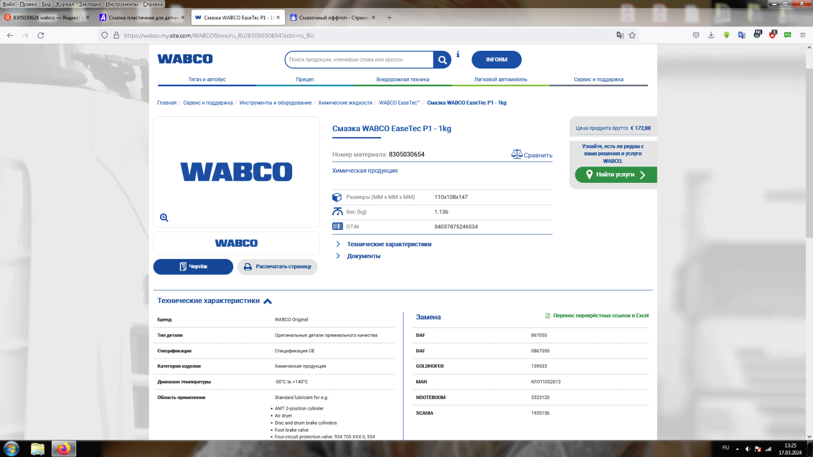

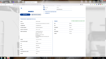

2)- есть ли у кого нибудь техдоки по смазкам для датчиков ABS  wabco и KNORR-BREMSE- посмотреть что там за тип смазки и подробные характеристики, а то мажем- а четкого понимания о том что это за смазки- особо нету.:Cherna-facepalm:
Нашел лишь вот этот каталог с минимумом информации.
doc_000115_en.pdfПолучение информации...
https://wabco.my.site.com/WABCOStore/ru_RU/8305030654?cclcl=ru_RU
1836253809_.thumb.png.1149503597d5109c10c45d2f4ab268bc.png2077154101_.thumb.png.e6e6697fac2c569d9f532c17e0c0d15e.png
