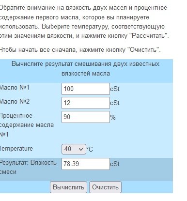

лучше разбавь ТОТЕКОМ мк 03. все таки там 12 сст при 40гр.- а значит просадка вязкости по калькулятору будет большей при меньшей дозировки.
https://www.oil-club.ru/forum/uploads/monthly_11_2014/post-2-0-62684700-1417323770.jpg
 Вот даже при 10% добавке ты получишь падение почти на -22%

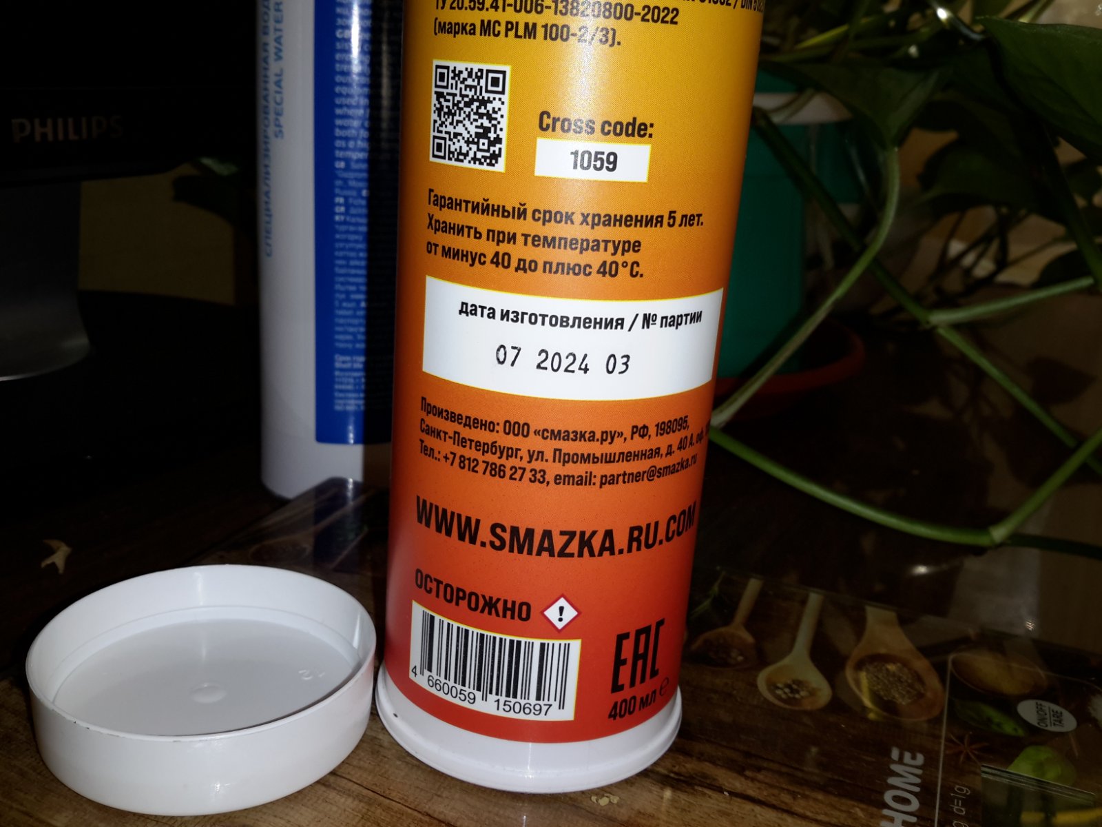

Вот решил прикупить новую порцию смазки в замен израсходованных:
  Gazpromneft Steelgrease CS2 0,4кг    Gazpromneft 2389907074 Смазка консинстентная картридж 0.4кг Товар выдан 26 сен. 410.00 р
Всем рекомендую брать сульфонаты по такой низкой цене от 350 до 410р
и Vmpauto 1059 ВМПАВТО МС PLM 100-2/3, (400мл) картридж 590р.
 Израсходовал их во времы планового ремонта по замене деталей подвески, стуц и рычагов.
а полимочевину от вмп решил добавить в трансмиссионное масло в качестве как загущающей присадки так и ради того чтобы трансмиссионное масло оставалось на стренках и деталях более толстым слоем и не полностью стекало в картер после поездок.+ мы знаем антиокислительные свойства полимочевины.
Надеюсь трансмиссионное масло прослужит еще дольше.
У сульфонатов от ГПН - изменился запах - он стал менее выразительным- скорее всего из за изменившегося состава пакета присадок и базового масла, - и сам запах стал менее явным.:pardon:
