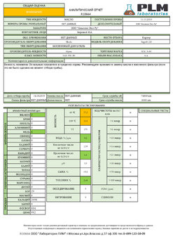

3 hours ago, СИНТЭКС said:
топлива для этого TSI здесь крохи - мы и значительно поболе видали, так сильно вязкость не просаживалась. А тут будто литр бенза в картер налили...
Отобранная проба масла почти месяц стояла в 5л канистре и ждала своего времени, может могло топливо из пробы испариться? Интерес только из-за прошивки мотора, её писали самостоятельно...
1 минуту назад, Alpine oil сказал:
Нет, не могло! Все, что способно было испариться (легкие фракции, их обычно 50-60% в бензине) уже испарилось при эксплуатации. Остались только тяжёлые фракции с температурой кипения выше 120 градусов.
Что думаете по поводу 10w60 в этом моторе?
Сейчас меняются потроха на кованные. В итоге получится строкер 2.2 и мощностью 600-650 сил.
12.11.2019 в 21:32, Finik сказал:
Как при такой форсировке двигателя, и разжижении масла, всего 1 железа и 4 меди?
7 минут назад, Alpine oil сказал:
