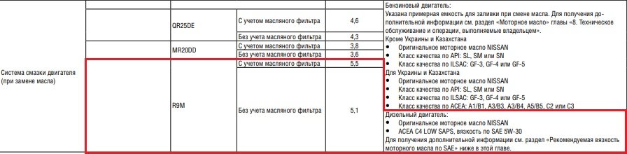

мануал глядел, там С3 5w30, по похожим темам уловил мысль, что знающие люди рекомендуют искать С4 с низкой зольностью из-за большей вязкости по сравнению C3, поэтому и спрашиваю, потому как выбор не очевиден и есть сомнения всё же C3 или C4...
Раскрыть
Вам только С4 судя по мануалу

да, простите ошибся с С3. Вроде отредактировал своё сообщение, но вы успели его процитировать:)
