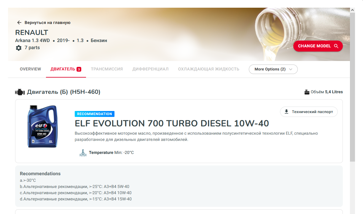

Взгляните подробным образом какие смазочные материалы предлагают в Elf'е. Мне думается что в Рено Россия нас просто держат за папуасов :
https://www.elf-lub.ru/o-kompanii/partnery-avtoproizvoditeli-elf/nadezhnaya-zashchita-dlya-dvigatelya-vashego-avtomobilya

Можно Ваш скриншот? Как-то так себе пример от Эльф выходит:

  10.04.2022 в 11:22, fever.mode сказал:
Как-то так себе пример от Эльф выходит.
Раскрыть
Ну да, замечательный пример. Особенно для зимы замечательно будет это масло в турбодвигатель. :)

  10.04.2022 в 11:39, apologize сказал:
Раскрыть
Ну так вы ниже пролистайте, вот что они в мой мотор рекомендуют
