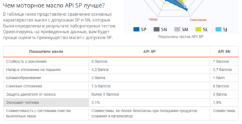

На официальном сайте не нашёл этой информации, но есть множество русскоязычных статей с такими данными https://etlib.ru/blog/1385-novye-spetsifikatsii-api-sp-i-ilsac-gf-6
В приведённом Вами примере просто сравнивают характеристики маслел API SP и API SN между собой, которые были определены в результате лабораторных тестов.
С таким же успехом можно процитировать производителя, который заявляет что допуск RN17 может использоваться там где  ранее применялись RN0700/0710.
То есть это всё в  теории. Как будет на практике достоверно мало известно.

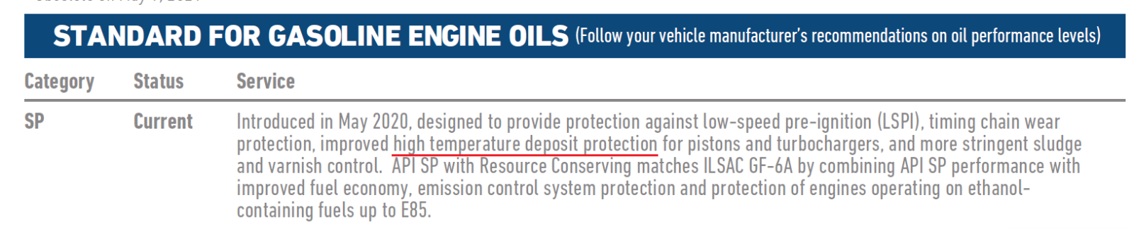

Вот что ещё на официальном сайте нашёл. Правда там про нагар на поршнях, а не на клапанах. Но думаю что природа этого нагара схожа. Кстати, может ещё кто-нибудь знает другие марки масла чтобы A3/B4 и API SP одновременно?
