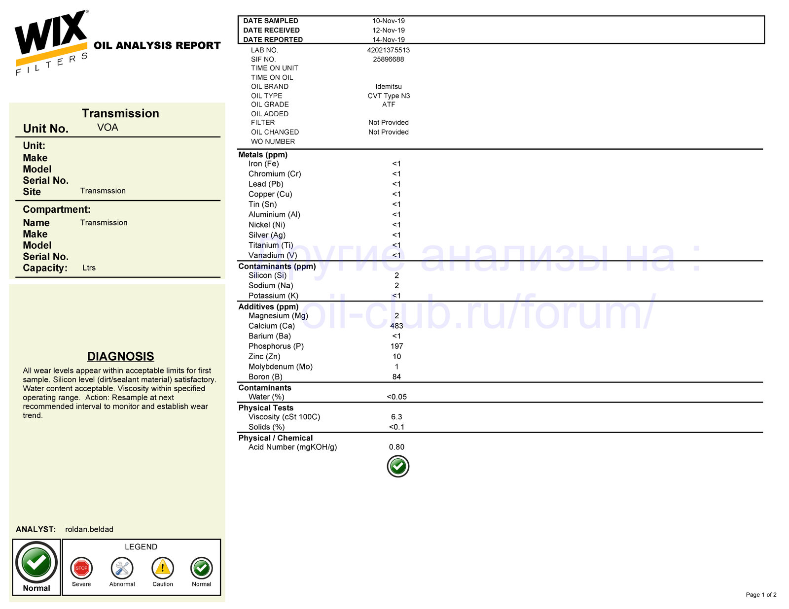

Idemitsu CVTF Type N3 USA (Nissan CVT Fluid NS-3) свежее
Главное, по вязкости подходит :) Причём по обоим (KV40 и KV100). И низкотемпературные (Брукфилд) афигенные!

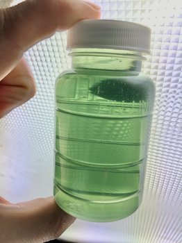

Вот моя отработка Mitsubishi CVTF Eco J4 пр-ва Idemitsu:
Фосфора и бора в Type N3 положили в полтора раза меньше, чем в оригинал. Интересно, а эстеры есть?

  18.11.2019 в 06:15, Вадим_69 сказал:
Раскрыть
До 20 тысяч миль можно даже не париться о замене трансмиссионной жидкости, в общем. Однако дальше (45k+ км) уже растёт окисление и износ увеличивается тоже.
  Показать содержимое
Изменено пользователем Gaffer
Раскрыть
А есть ли трансмиссионное масло такого типа без эстеров? :)

Ну вот здесь, например, совсем чуть-чуть:
