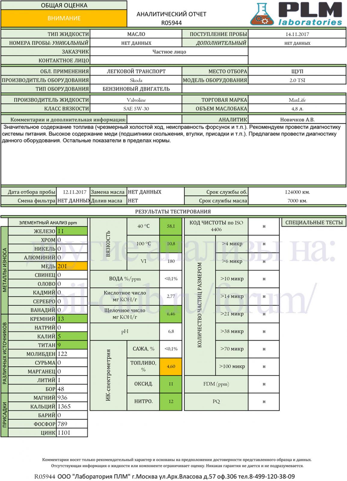

Популярное сообщение kroshka4aplin 137 Опубликовано: 22 ноября 2019 Популярное сообщение Поделиться Опубликовано: 22 ноября 2019 Valvoline Synpower FE 5W-20 + присадка Cupper для всех видов моторных масел отработка на KIA Rio после 9 788 км Масло: Valvoline SYNPOWER FE 5w-20 Автомобиль: KIA Rio 1.6 123 л/с G4FC 2017 МКПП 6 Общий пробег на одометре: 65 531 км к концу интервала. Пробег на масле: 9 788 км Моточасы: 200 мч Средняя скорость по БК: 52 км/ч. Израсходованное топливо: ~690 л Доливки масла: не доливал, уровень упал на 2-3 мм. Присутствие отложений в двигателе ДО: нет. Присутствие отложений в двигателе ПОСЛЕ: так же и осталось. Автозапуск по времени: не использовался Наличие чип-тюнинга: нет. ГРМ: Цепь Предпусковые подогревы: не использовал Период эксплуатации: с 03 августа 2019 года по 11 ноября 2019 Срок эксплуатации: 3 месяца Топливо: 95 Лукойл/Газпром в России еще добавлял КМТ Драйв, в Скандинавии разные заправки 95, изредка 95+ Режимы: город 20%; трасса 80%. (поездка в Норвегию 6 500 км) Фильтр масляный: MANN Фильтр воздушный: MANN Марка антифриза: Coolstream A-110 Объем заливаемого масла: 3.3 литра (полный объем с фильтром и сухим картером 3.6 л) Отбор масла: Слив с поддона. Отбор масла проходил с горячего или холодного двигателя?: с теплого двигателя. Что было до этого масла: Периоды смены 7000 - 8000 км, Промывка промывочным маслом: не делаю. Присадки: Cupper присадка в моторное масло. 0 - 2 250 - конвейерная заливка 2 250 - 8 900 - Mobil 1 x1 5w30 8 900 - 14 950 - Mag1 0w20 14 950 - 23 145 - Neste 5w20 23 145 - 29 804 - Neste 5w20 29 804 - 38 089 - Neste 5w20 + Cupper 38 089 - 44 749 - PUP 0w20 + Cupper 44 749 - 52 775 - Neste 5w20 + Valvoline 5w20 + Cupper 52 775 - 55 743 - Valvoline 5w20 + Cupper 55 743 - 65 531 - Valvoline 5w20 + Cupper (анализируемое масло) 65 531 - н.в. - PUP 0w20 + Cupper В начале интервала была поездка в Норвегию из МО на 6 500 км, было много трассы, серпантинов и даже грунтовки. После поездки еще 2 месяца на родине с уменьшающейся средней скоростью и ростом м/ч. Немного масла ушло во время отпуска, думаю через вентиляцию на высоких оборотах. Показать содержимое 8 Ссылка на сообщение

СИНТЭКС 12 792 Опубликовано: 23 ноября 2019 Поделиться Опубликовано: 23 ноября 2019 23.11.2019 в 15:18, Вадим_69 сказал: ИМХО, повышенный износ из-за нарушенной концентрации и пропорции ZDDP. Раскрыть Вадим, как то ZDDP непропорционально разбавился. Фосфор нереально провалился, а цинк в рамках допустимого. В Куппере цинка нет (по крайней мере не замечен ранее). Может опять какое-то наложение волн как у Евгения в УРЦ Ссылка на сообщение
Вадим_69 8 159 Опубликовано: 24 ноября 2019 Поделиться Опубликовано: 24 ноября 2019 23.11.2019 в 22:41, СИНТЭКС сказал: Вадим, как то ZDDP непропорционально разбавился. Фосфор нереально провалился, а цинк в рамках допустимого. В Куппере цинка нет (по крайней мере не замечен ранее). Может опять какое-то наложение волн как у Евгения в УРЦ Раскрыть В том то и дело, что 75-100 мл не должно дать серьёзного разбавления. Так что тут, скорее, дело не в простом разбавлении, а в какой то химической реакции, связывающей и выводящей фосфор куда-то То ли на детали вместо железа Есть, конечно, и вариант с косяком дабы, но, насколько понимаю, фосфор и медь должны иметь слишком разные волны... 1 Ссылка на сообщение
alex323 19 616 Опубликовано: 24 ноября 2019 Поделиться Опубликовано: 24 ноября 2019 (изменено) 22.11.2019 в 17:39, Projector сказал: Печально что так никто и не использует магнитные сливе пробки , было бы наглядно посмотреть ёжика на магните при каждой отработке Раскрыть Я использую. После 9100 на Пеннзойл визуально никакого ёжика не было вообще. Впрочем, как и после 6200 на ИЗМ. Изменено 24 ноября 2019 пользователем alex323 Ссылка на сообщение
kroshka4aplin 137 Опубликовано: 24 ноября 2019 Автор Поделиться Опубликовано: 24 ноября 2019 (изменено) при применении присадки действительно куда-то фосфор исчезает Изменено 24 ноября 2019 пользователем kroshka4aplin Ссылка на сообщение
Projector 7 358 Опубликовано: 25 ноября 2019 Поделиться Опубликовано: 25 ноября 2019 24.11.2019 в 17:18, alex323 сказал: Я использую. После 9100 на Пеннзойл визуально никакого ёжика не было вообще. Впрочем, как и после 6200 на ИЗМ. Раскрыть Ёжик это утрированно , пыль то металлическая есть и будет по-любому Ссылка на сообщение
kroshka4aplin 137 Опубликовано: 25 ноября 2019 Автор Поделиться Опубликовано: 25 ноября 2019 Лаба подтвердила анализ, сказали ошибок нет. Ссылка на сообщение
Skif_tlt 11 447 Опубликовано: 25 ноября 2019 Поделиться Опубликовано: 25 ноября 2019 25.11.2019 в 06:12, kroshka4aplin сказал: Лаба подтвердила анализ, сказали ошибок нет. Раскрыть значит какие-то реакции присадки с маслом а для чего вы добавляете купер в масло? Ссылка на сообщение
kroshka4aplin 137 Опубликовано: 25 ноября 2019 Автор Поделиться Опубликовано: 25 ноября 2019 Skif_tlt эксперимента ради, но эффект странный, если убрать за скобки железо, то износа по другим металлам нет. Ссылка на сообщение
Skif_tlt 11 447 Опубликовано: 25 ноября 2019 Поделиться Опубликовано: 25 ноября 2019 25.11.2019 в 06:26, kroshka4aplin сказал: Skif_tlt эксперимента ради, но эффект странный, если убрать за скобки железо, то износа по другим металлам нет. Раскрыть надо без меди попробовать Ссылка на сообщение
kroshka4aplin 137 Опубликовано: 25 ноября 2019 Автор Поделиться Опубликовано: 25 ноября 2019 Skif_tltпосмотрим следующей осенью, как раз сделаю пару смен без меди Ссылка на сообщение
avignon 2 554 Опубликовано: 1 января 2020 Поделиться Опубликовано: 1 января 2020 Рискну предположить, что фосфор может где-то осаждаться, а после будет вымываться свежим маслом, отчего оно быстрее будет темнеть... У себя после нескольких заливок заметил это после нескольких заливок этой присадки... Ссылка на сообщение
