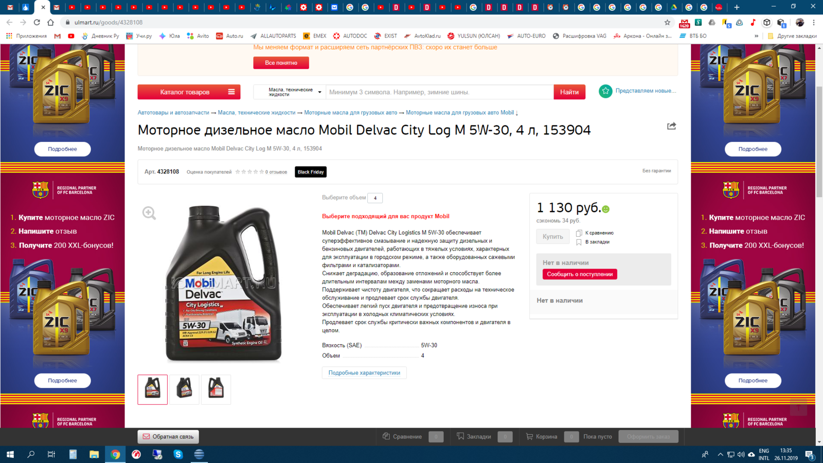

. А  Boreas76 дал пустую ссыль на Юлмарт, т.к. его там нет в наличии посмотрите внимательней! Да и не будет в розницу дешевле опта! Никогда ни с какими скидками, только если закупили 5 лет назад совсем по другой цене!
Раскрыть
Да как же нет если я его после того как Вам написал, себе баклажку  заказал. Завтра доставка.
Возможно по Вашему региону нет.
У меня ссылка работает , цена 1130 р.

Да и у меня ссылка работает, только в наличии нет
