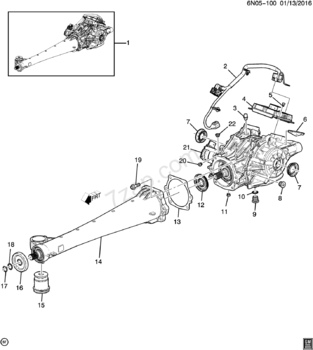

Кто подскажет какое масло лить в задний  редуктор и какой  заправочный объем у Cadillac XT5?
Взял машину с пробегом 5000 миль. Выкрутил сливную пробку, вытекло грамм 200 масла. Ни потеков ничего не видно......
То ли на заводе не долили, то ли заправочный объем такой? Судя по размеру заднего редуктора, его там определенно должно быть больше.
Скажите, а вы случайно не слили жидкость из муфты заднего моста (Rear DIFF Clutch)? В редуктор заднего моста и в муфту идут разные жидкости. В редуктор заднего моста артикул GM 88862624, а в муфту GM 88901975 и это Pentosin CHF 11S.
Объем редуктора заднего моста 0.85 qts. примерно 800 мл. = 0,8 л. Объем муфты 0.42 qts. примерно 400 мл. = 0,4 л.
Спецификация. Второе масло, то что без аббревиатуры "LS", предназначено для переднего моста (раздатки) вашего а/м; его артикул GM 88863089. Объем раздатки 0.85 qts. примерно 800 мл. = 0,8 л.

Ремонтировал ходовую, попросил проверить масло в редукторе. Открутили пробку 9. вытекло грамм 200 масла
Да, 9 пробка похожа на сливную редуктора заднего моста. Получается, что нехватка масла была колоссальная.
