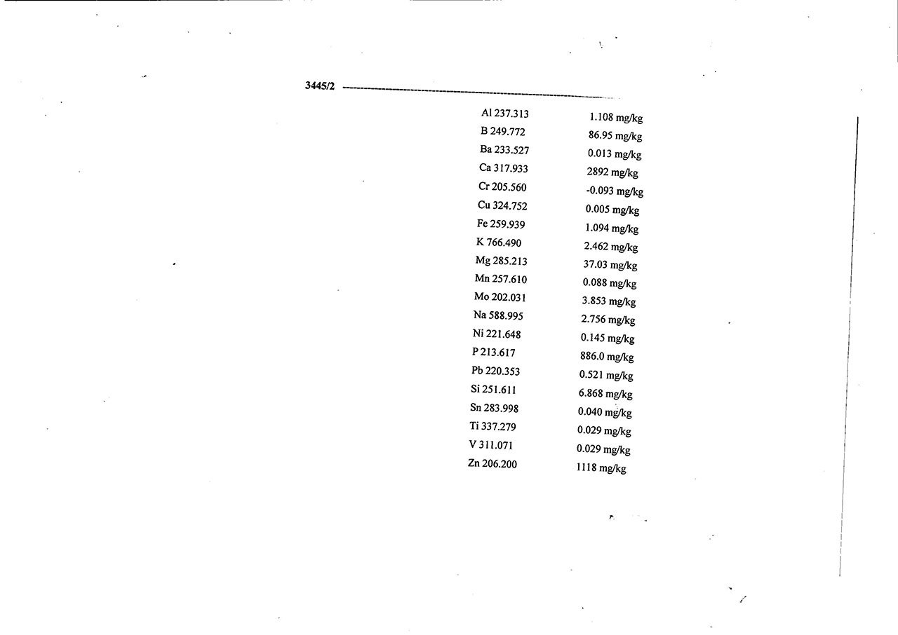

А там, скорее всего, будет то же самое, что и с VN, которе тоже С3 заявлялось, а по паспорту оказалось C2 (хотя бы с зольностью там не накосячили).
Когда я получил анализ, что бы исключить вероятность ошибки и напраслины на Лукойл, сразу попросил перепроверить элементы у этого масла. Сегодня лаборатория прислала скан выдачи ICP спектрометра - данные подтвердились.
Теперь лукошку и не отмыться так просто будет.  Да и не первый это случай, с генезис VN тоже не соответствие.
После такого заявления ойл клуб сложно обвинить в ангажированности лукошку.

Там хотя бы фактически не придерешься. А тут прям залет.
нюанс, что С2 может быть маловязким (а вот С3 - нет).  вот эти гибриды С2/С3 всегда смущали.  тут трудно найти "золотую середину" -  оно или для С2 не экономично, или С3 не соответствует
Раскрыть
да нее, просто бывают C3 проходящие по результату тест CEC L-054-96 на соответствие C2...
Раскрыть
так я и говорю, что есть С3, которые проходят в С2.  но, что лучше - С2 с вязкостью 10,5 или 11,5?  ответ как бы очевиден
