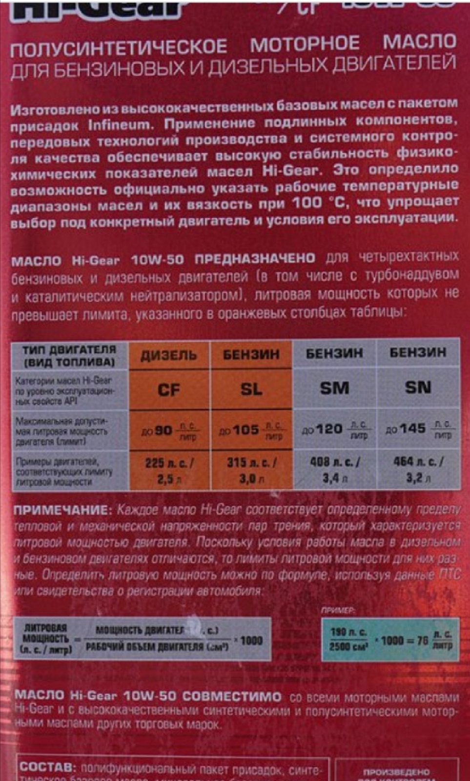

11 часов назад, Дюпелёк сказал:
Тока почему то Шелл по параллельки сн из за бугра идет и сл ещё бывает:sarcastic:
Я тебе ещё раз говорю - АPI SP - это самый последний допуск, который перекрывает все остальные (предыдущие). Р.S: ты можешь и полусинтетику API SG купить и минералку, ну и что? Она тоже продаётся до сих пор. Вот такую картинку видел когда-нибудь на канистре с маслом? (скрин). Я видел
