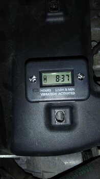

Не знаю, как подсчитать МЧ штатными средствами. Ставить дополнительный БК как-то неохота. В любом случае - сколько МЧ для такого масла предпочтительнее?
AlexFFM Стоит около 10 евро. Автономное питание от батарейки.
AlexFFM всегда Можно посчитать по средней скорости. Я делаю именно так.  Скидываю счётчик после каждого ТО.
