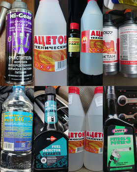

Популярное сообщение veev2 3 295 Опубликовано: 27 ноября 2019 Популярное сообщение Поделиться Опубликовано: 27 ноября 2019 Mobil super 3000 X1 formula fe 5w-30 + FUCHS RENISO TRITON SEZ 68 отработка на Nissan Murano z51 V6 3.5 после 5296км Масло: Mobil super 3000 X1 formula fe 5w-30 (made in Sweden) Автомобиль: Nissan murano z51 v6 3.5 249л.с vq35de, вариатор Общий пробег на одометре:157295км Пробег на масле: 5296км Моточасы: 155ч 55м м/ч Израсходованное топливо: 697.67л. Доливки масла: нет. Присутствие отложений в двигателе ДО: нет Присутствие отложений в двигателе ПОСЛЕ: нет Автозапуск: нет Наличие чип-тюнинга: нет ГРМ: 3 цепи Предпусковые подогревы: нет Период эксплуатации:03.10.2019-21.11.2019 (t°= - 4°C – 16°C) Срок эксплуатации: полтора месяца Топливо: 697.67 л 92 60+35+40+70+50.55 92bn 30+68.12+74 95 g-drive 52 98 72+42+64 100экто 40 АЗС: беларуснефть, трайпл, лукойл, газпромнефть. Присадки в топливо: да) пару раз заливал. HI-GEAR ALL-IN-ONE TANK CLEANUP DIRECT INJECTION and FUEL SYSTEM CLEANER hg3218 (440мл); ацетон (0.5л) ; (1л) ацетона +(100мл) Тотек pulse Б; LAVR OCTANE PLUS PETROL 2шт. (310мл+310мл); 646 Нафтан (2л) ; Aim•one fuel injector cleaner art. fi-160 (250ml); ацетон (2л) ; Wynns Petrol power 3 (500ml) – все присадки заливал перез заправкой полного бака. Режимы: город 70%(мало пробок), трасса 30%(в основном 110-150км/ч, временами до 210км/ч. Средняя скорость 33.97км/ч Фильтр масляный: Purflux ls350 Фильтр воздушный: Patron PF1233KOR Марка антифриза: TOTAL COOLELF AUTO SUPRA -37°C Объем заливаемого масла: 4л фактически залито Отбор масла: из картера, тёплый двигатель, примерно середина слива в бутылку 0.5л. Что было до этого масла: 120500 - Idemitsu zepro touring sn gf-5 5w30 126666 - Comma Syner-z 5w-30 ≈132100 - залил в масло Wynns Hydraulic Valve Lifter Concentrate 132640 - промывочное масло eneos flush 4л (20мин)+500мл Total Ineo Long Life 5W-30 132640 - микс на основе ZIC X7 DIESEL 5w-30 133170 - Nissan VA 5w-30 134680-140096 - ZIC X7 LS 10W-30 140096-147111 - ZIC X7 LS 10W-30 147111-147133 - Rosneft optimum 10w-30 (4л) + ENEOS flushing (0.5л) + Gazpromneft Premium L 10W-40 (0.32л) 147133-151140 - Gazpromneft Premium L 10W-40 4.68л + Syntolux l132 (0.25л) 151140-151986 - Eni i-Sigma Monograde 40 (2л), Idemitsu 0w20 gf-5 (1л), Tatneft luxe 5w-30 (1л), Nissan VA 5w-30 (0.49л), ZIC X7 LS 10W-30 (0.17л), FUCHS RENISO TRITON SEZ 68 (0.25л) 151986-151999 Тнк magnum super 5w-40 151999-151999 Zic x7 diesel 10w40 + 10% Syntolux L-132 151999-157295 данная отработка (Mobil super 3000 X1 formula FE 5w-30) Промывка промывочным маслом: да, в качестве промывочного Тнк magnum super 5w-40 Присадки в масло: да, при пробеге 152583 (на масле 584км) добавил 135мл FUCHS RENISO TRITON SEZ 68 Вообще замест этого мобила должен был быть, замес: ZIC X7 DIESEL 10w-40 + 10% Syntolux L-132, но его величество случай распорядился иначе…. в течение очень непродолжительного времени(меньше минуты) работы ДВС, практически весь замес был безвозвратно(лужа масла под авто) утрачен(не зажал фильтр). Делать нечего, пришлось ночью *и**овать на азс… esp(хотел его по случаю попробовать) не было, пришлось брать супер 3000 фэ. Следует учитывать, что в системе осталось 0.5-1л(предположу что где-то 700-800мл(общий объем, с учётом не сливаемого остатка),но точно не знаю) от потерянного замеса(zic+10%Syntolux l132). В данной отработке присутствует 50-100мл Syntolux L-132 и 135мл FUCHS RENISO TRITON SEZ 68 Вот собственно и сам анализ: Износ малость увеличен, но вроде как все обошлось) Кремний я так понимаю в основном из малес, в свежем мобиле 6, в зике 12. Что-то странное себя кислотное число ведёт, даже уменьшилось?!?! 5 Ссылка на сообщение

Dmvdm 524 Опубликовано: 3 марта 2020 Поделиться Опубликовано: 3 марта 2020 Это ацетон дал такой эффект безызносности почти, или смесь 5% ая диэстеров с полиолами... ? Ссылка на сообщение
veev2 3 295 Опубликовано: 3 марта 2020 Автор Поделиться Опубликовано: 3 марта 2020 1 час назад, Dmvdm сказал: Это ацетон дал такой эффект безызносности почти, или смесь 5% ая диэстеров с полиолами... ? Нуууу... ацетон думаю тут не причём, если что в масло я ацетон не добавлял. Совсем безизносным конечно результат не назову, просто все работает нормально ± одинаковые результаты во все моих отработках. Даже в следующей, за мобилом минеральной отработке. Ссылка на сообщение
Dmvdm 524 Опубликовано: 4 марта 2020 Поделиться Опубликовано: 4 марта 2020 13 часов назад, veev2 сказал: если что в масло я ацетон не добавлял Видимо в бензин добавлял.... если, что то в каких пропорциях? Ссылка на сообщение
veev2 3 295 Опубликовано: 5 марта 2020 Автор Поделиться Опубликовано: 5 марта 2020 04.03.2020 в 07:40, Dmvdm сказал: Видимо в бензин добавлял.... если, что то в каких пропорциях? В пункте "Присадки в топливо" все указано. Ссылка на сообщение
