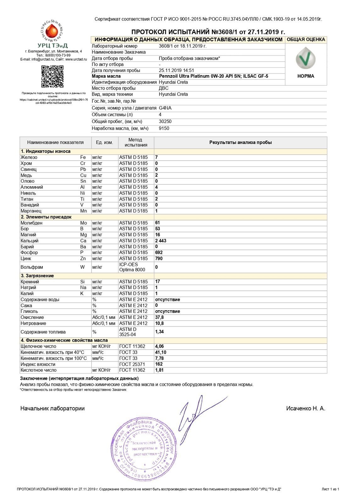

  11.12.2019 в 17:34, alex323 сказал:
А ГДЕ МОЛИБДЕН ПОСЛЕ ЗЕПРО???
Раскрыть
А ты на что рассчитывал? Если у тебя несливайка от IZEM практически ноль... Откуда дополнительному Mo взяться:pardon: Это же не W или Ti, которые реально меняют качество поверхностей трения в парах за счет снижения уровня шероховатости и плакирования. Mo-комплексы всего лишь снижают коэффициент трения за счет увеличения площади соприкасающихся поверхностей.

  15.12.2019 в 15:41, СИНТЭКС сказал:
Раскрыть
Торкон всегда говорит, что молибден долго вымывается из мотора.

  15.12.2019 в 19:23, alex323 сказал:
Раскрыть
Я думаю, имеется ввиду то, что после жирных ИЗЭМ, ТурбоСини и т.п. без промывки несливайка ещё долго (в несколько заходов) разбавляется и содержит Mo, который постепенно вымывается из всех углов.
СИНТЭКС это понятно, но неужели лучок все вымыл так хорошо? Так тогда вообще можно не парится, раз в 3 замены промылся лучком и прощай кислотный остаток. Хотя какой у меня  кислотный остаток :D
Раскрыть
Это у него там несливайки столько, что можно Оку заправить:D
alex323 Именно так. Про «кислотный остаток» и говорить нечего... Я для этого периодически промываюсь, хотя у меня, вроде, и кислотному остатку браться неоткуда:pardon:
