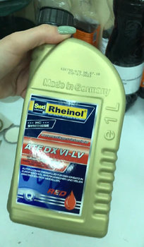

SWD Rheinol ATF DX VI - LV свежее за анализ спасибо тем кто на него скинулся Dumus, akatala.
Масло закупал в емексе у поставщика BRAB по цене 546р.
Видео вскрытия литрухи в лаборатории УРЦ:

Масло заявлено как:
Dexron VI
Aisin Warner AW-1
Aisin Warner JWS 3324
Bentley P/N PY112995PA
BMW/Mini P/N 83 22 0 142 516
BMW/Mini P/N 83 22 0 397 114
BMW/Mini P/N 83 22 2 163 514 (BMW 8072 B)
Chrysler/Dodge/Jeep P/N 05127382AA
Chrysler/Dodge/Jeep P/N 68043742AA
Chrysler/Dodge/Jeep P/N 68157995AA
Daimler / Mercedes MB 236.12, 236.14, 236.41
FORD/Lincoln/Mercury P/N XT-10-QLV [LV]
FORD/Lincoln/Mercury P/N XT-6-QSP or -DSP [SP]
GM/GMC/Opel/Saturn AW1
GM/GMC/Opel/Saturn P/N 88863400, 88863401
Honda/Acura DW-1
Honda 082000-9017 (ATF Type 3.1)
Hyundai/Kia NWS-9638 T-5
Hyundai/Kia P/N 040000C90SG
Hyundai/Kia SP-IV / SPH-IV
Jaguar Fluid 8432
JASO M315, Class 1A
Land Rover P/N TYK500050, LR0022460
Maserati P/N 231603
Mazda FW 6A EL, FW 6AX EL
Mazda FZ
Mercon LV
Mitsubishi ATF-J3
Mitsubishi SP-IV
Nissan/Infinity Matic-S
Porsche P/N 000 043 304 00
Saab P/N 93 165 147 - AW-1
Shell 3353, Shell 134, Shell 1375.4
Toyota/Lexus/Scion WS
VV/Audi G 052 533, G 055 005 (-A, A2)
VV/Audi G 055 540 (A2)
ZF-LIFEGUARDFLUID 6

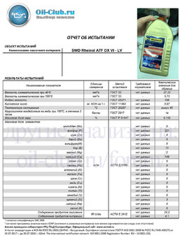

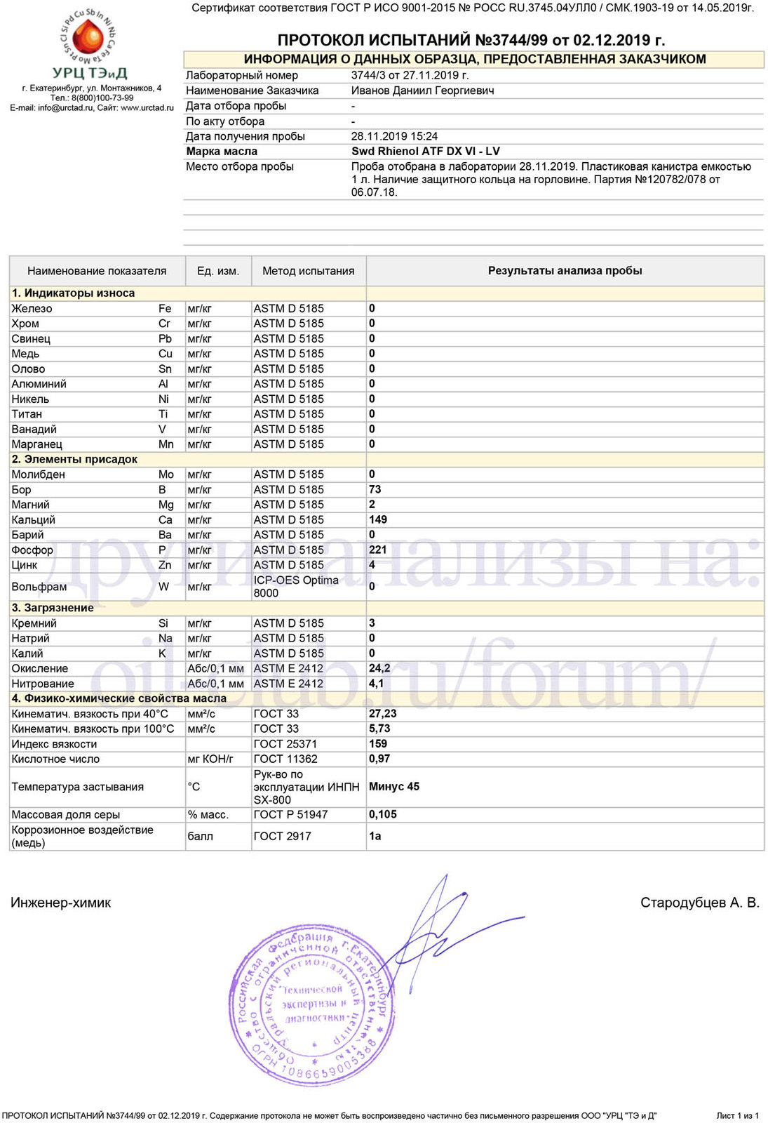

(описание Dimmy)
1) Вязкость при 100С = 5.73 сСт - низкая, что обеспечивает топливную экономичность при работе агрегата
2) Индекс вязкости = 159 - вполне стандартный для низковязкой ATF: в широком диапазоне температур работа жидкости надежная
3) Температура застывания =  -45С - вполне хороший результат
4) Кислотное число = 0.97 - низкое как результат небольшого количества присадок
5) Оценка коррозии на медной пластине = 1а - масло безопасно в плане коррозионной активности
6) Содержание серы = 0,105 - говорит о чистых базовых маслах и небольшом количестве присадок
7) Пакет присадок включает: Кальций в качестве моющего компонента / Фосфор и Бор в качестве противоизносных компонентов
8) Окисление = 24 - говорит о том, что в ATF присутствуют эстеры, которые, обладая полярностью молекул, выступают в защитной функции.
Вывод: перед нами хорошая низковязкая ATF уровня T-WS. Все параметры в норме - лить можно смело.(описание Dimmy)
ИК спектр Фурье (я не знаю из чего оно, воздержался - пик низкий, либо глюк либо не гидрокрекинг.)

@torcon одинаковое с энеосом, прям брат близнец, а температура замерзания тут нормальная, а там -36...
