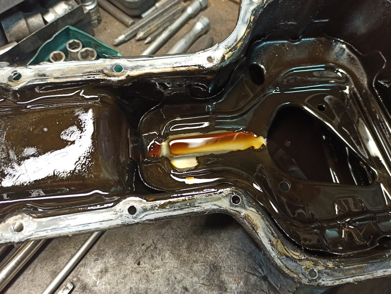

19.01.2020 в 14:33, Evgenykld сказал:
Сегодня промыл 1zz "Валерой", заливал промывку 100 мл. на 5 л. масла на 18 минут при 2300 об/мин. После промывки сразу слил отработку и пролил через ДВС 3 л. солярки и 1 л. масла, что бы минимизировать вероятность подрыва краски на поддоне. Фото до и после прикладываю к сообщению. Продолжаем наблюдение.
Дополню отзыв. Промывка смыла кусок красаки на поддоне, хотя делал все по инструкции и даже в более щадящих условиях (5 литов масла на 18 минут). Так что товарищи будьте осторожны.
