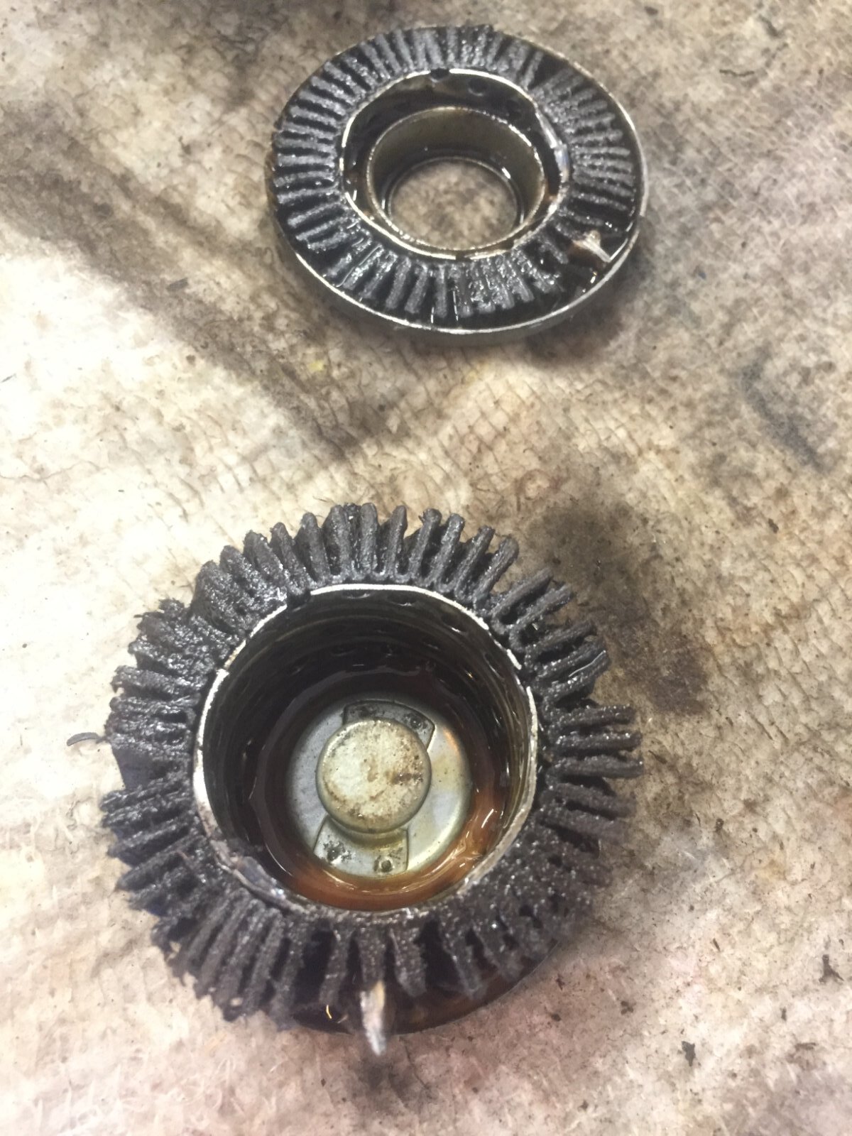

попробовал Валерона, масло (касторка 10в40) и фильтр (Brave) до применения раскоксойла прошли 1000 км. Применял по инструкции. Фильтр неделю пролежал, сегодня вскрыл.
Мне кажется моет :D
