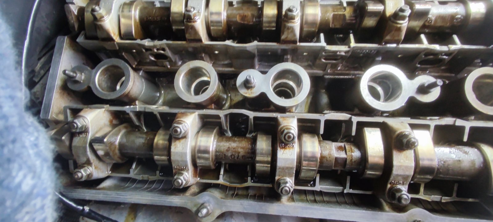

Не видно результата.
Залил Валеру месяц назалг и результат на лицо.Весь лак подорвало и начало смывать
Одно фото с поддона. Видно Что грязь подорвалась,и я  подлез, пальцем стирается легко как было раньше фото не сохранилось,ну было все грязно.
Думаю,что бы смыть с  поддона по "выше", нужно заливать масло на литр больше, чтобы масло доставало, смывало
6 тюбиков ,по 2 на 7лит.масла
Мыл 3 раза. Промывка Роснефть М10 гд
Я больше валеру не залью в двигатель, 7507 я не говорил что она хорошо моет двигатель, со слов представителей бренда на их форуме, эта промывка хорошо работает по компрессионным и маслосъемным кольцам.
Смотрел через Датчик уровня масла.
Машина BMW ,М54 пробег 310тыс
Из них 200тыс масло менял 3-5тыс.
Масло НЕ ЕСТЬ при активной езде ,просто мою
За 5тыс уровень уходит  максимум 100мл.
Заливаю щуп по максимум,уходит максиму 1,мм

Вообще мои фото для тех ТЕОРЕТИКОВ, КОТОРЫЕ ГОВОРЯТ:-"ПРОСТО МЕНЯЙТЕ МАСЛО ЧАЩЕ И  ВСЁ"
ДА,хрен там!! всё равно грязи полно
И я в течении 10лет мыл ещё разными промывками. И на масле ездил часто даже  1.000км
