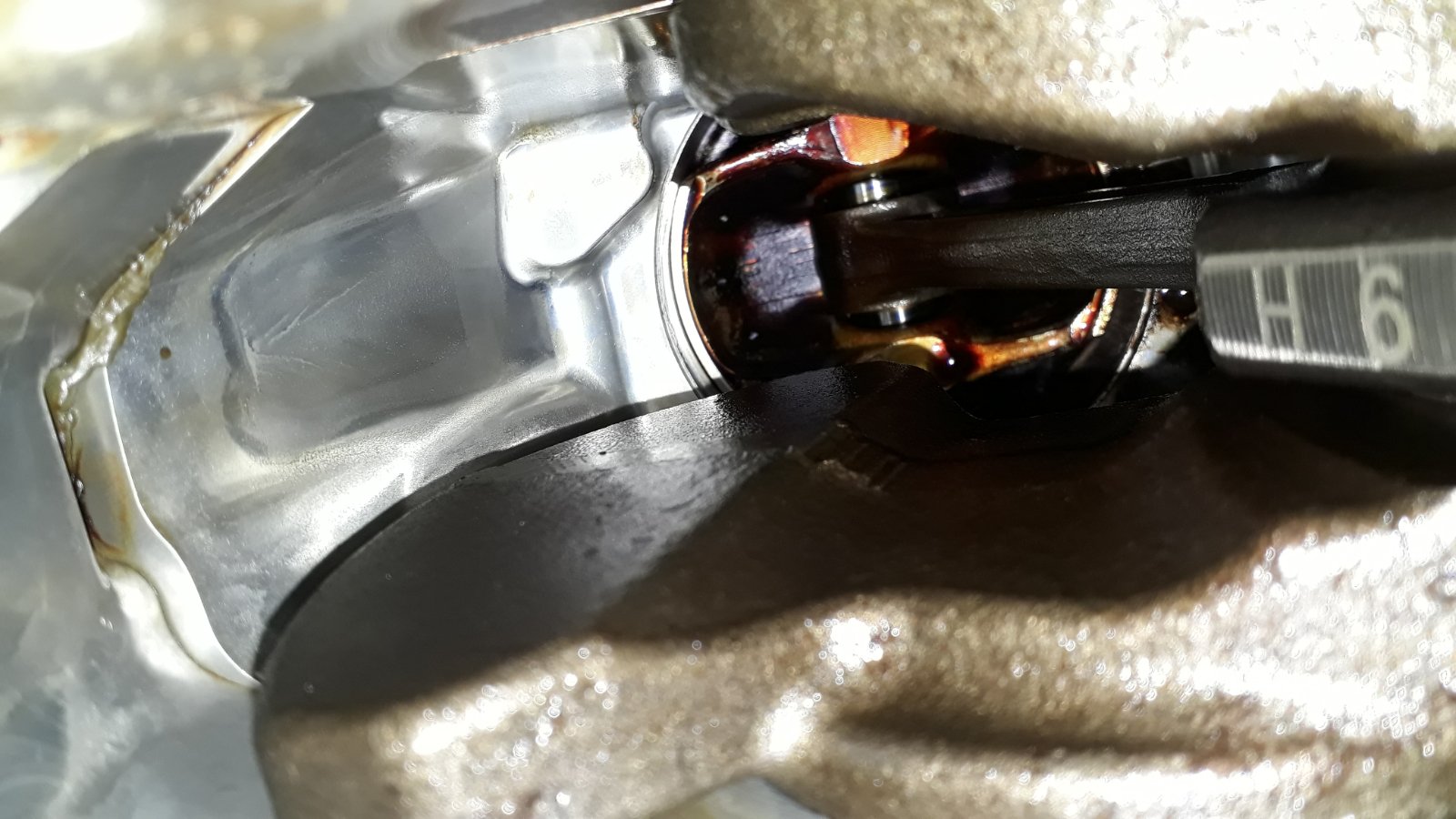

  07.07.2023 в 11:34, hik сказал:
еще разбухло и сожрало.
Раскрыть
Я три фильтра менял при каждой  заливки и промывал.
Проехал на масле 900км
Залил новое.Проехал 750км ,через 250 опять поменяю.Залито Манол экстрим (вроде так).
У меня так чисто  и без" Валеры",просто фото после первого раза

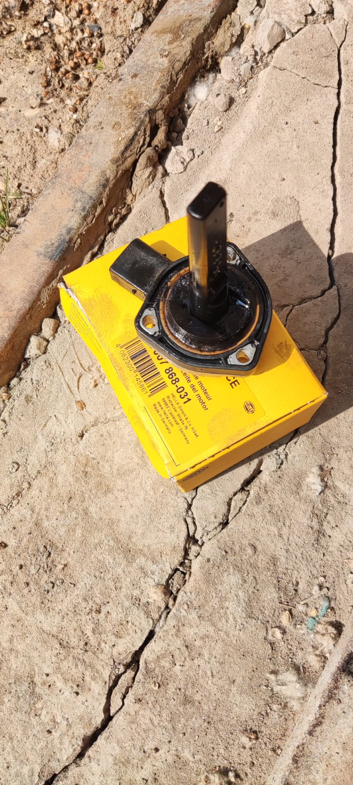

  07.07.2023 в 10:21, Восход сказал:
Смотрел через Датчик уровня масла.
Машина BMW ,М54 пробег 310тыс
Из них 200тыс масло менял 3-5тыс.
Масло НЕ ЕСТЬ при активной езде ,просто мою
За 5тыс уровень уходит  максимум 100мл.
Заливаю щуп по максимум,уходит максиму 1,мм
Раскрыть
Датчик-то уровня масла после валеры работает? Или не проверял?
ModeratorSigma не следил.

  10.07.2023 в 08:19, DME сказал:
Раскрыть
Первым делом.Работает
