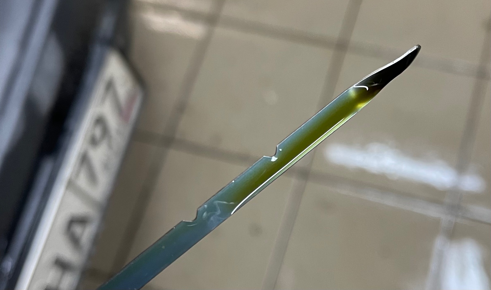

Мыл сегодня Валерой мотор. На 7,5 масла два флакона залил и 25 минут на 2000 об. Думал после него масло черное будет, а фиг там. Масло с пробегом 4200 по мск.
Первое фото до промывки,  второе после.
  25.11.2023 в 18:58, Lumina сказал:
Раскрыть
После того как сольёте масло обратите внимание, как из него осадок выпадет.
Я мыл прямо чёрный от отложений двигатель и первые две промывки дали чёрный осадок, а последующие какой-то бежевый.
У Вас либо двигатель не сильно загажен, либо характер отложений не чёрного цвета.

Сливал в здоровое ведро, а там слитое из коробки масло уже было. Действительно, чего-то не догадался, нужно было слить в отдельную ёмкость и потом посмотреть на отстоявшийся осадок. Единственное, чего заметил при сливе, масло сливалось мутноватое в объёме струи, явно не такое как обычно.
  26.11.2023 в 06:59, Lumina сказал:
Раскрыть
Да. Потом эта муть и выпадет осадком
