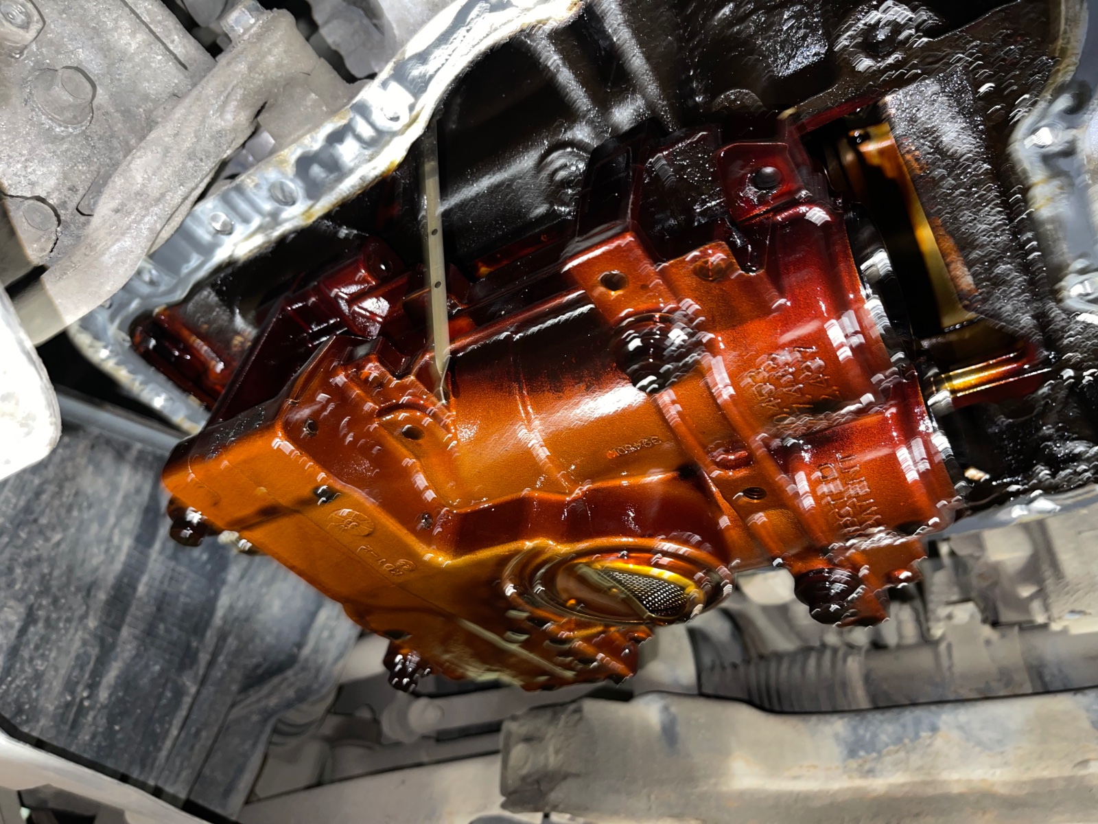

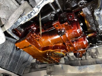

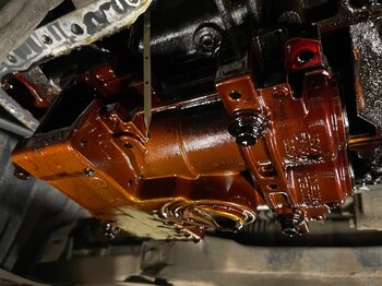

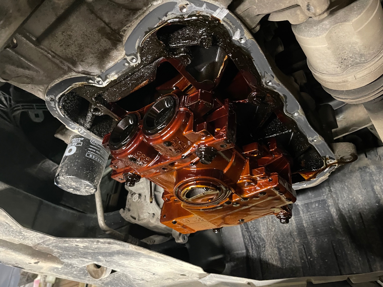

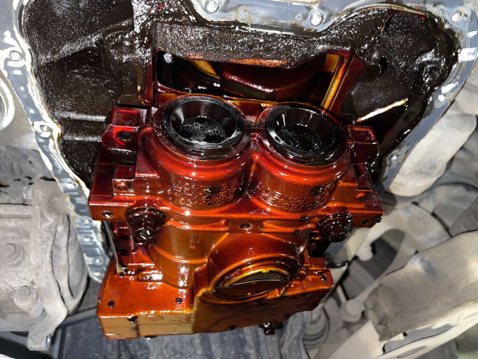

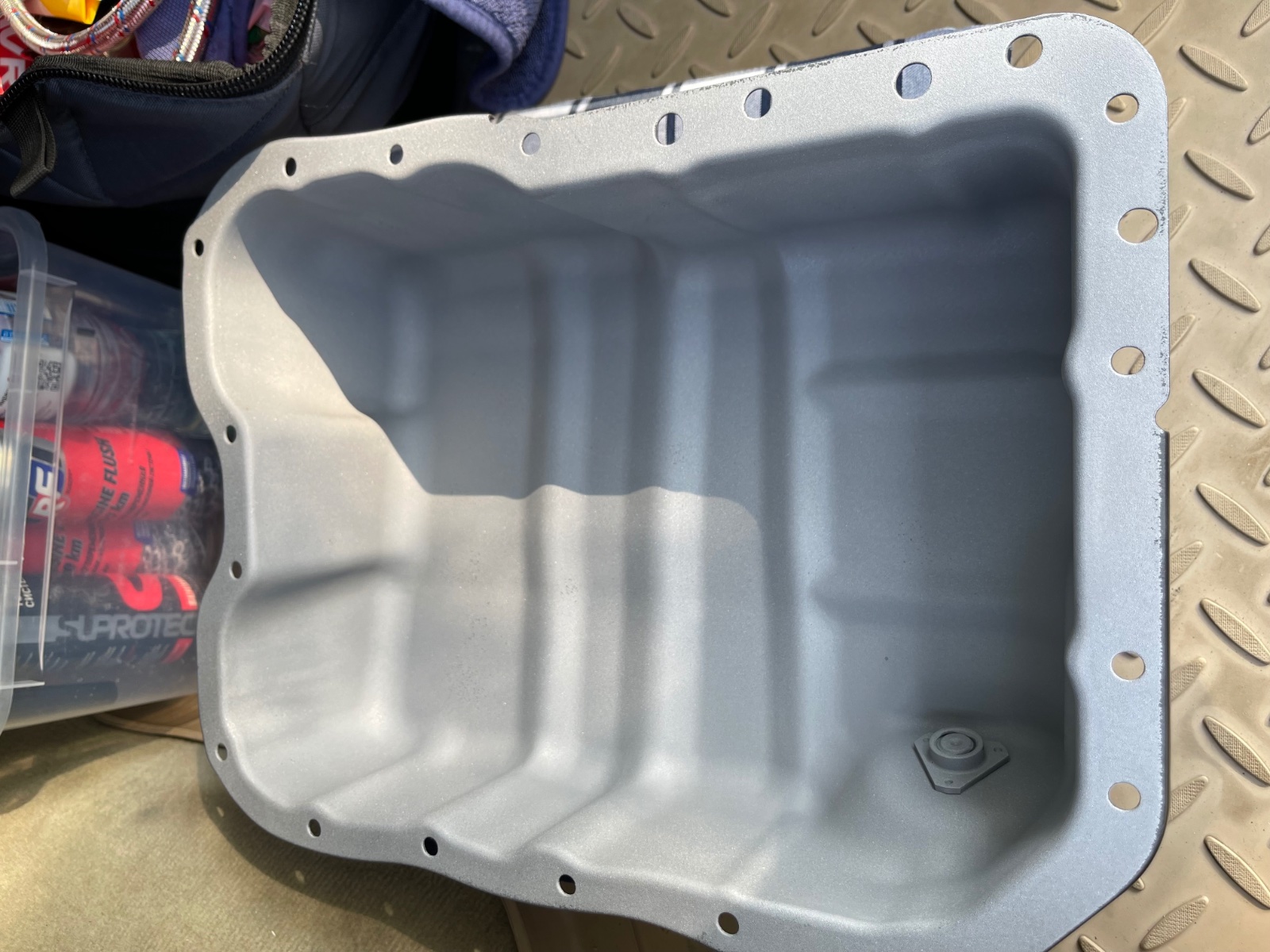

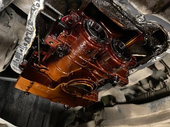

Доброго всем времени суток. Вчера опробовал Валерончика на Мицубиши Оутлендер XL 2.4л бензин, пробег 176000км. Двигатель довольно загажен лаковыми отложениями. Гудрона нет, но толстый слой лака присутствует.
Так как у данного автомобиля поддон окрашен, то было принято решение купить новый поддон на Озоне за 1800р (внатуре 1800р, этож не на БНВ ;—)) и отвезти его к писькоструйщику чтобы он его отписькоструил. Сказано, сделано.
Далее в сервисе было слито старое масло и заменен поддон.
Заливаем новое топовое масло из Ошана марки Каждый день 5w-30 за 1200р за 4л. Масло очень светлое. Заливаем Валеру и 30 мин движок работал на 2000 об/мин. Через 30 мин сливаем — масло черное, от него запах гари. Это Валера так пахнет?
Есть еще пару флаконов Валеры. Буду продолжать эксперимент по раскоксовке.

Перед Валерой можно мягкую промывку залить на 200км. Ликви моли или вмп.

Угу. Их есть у меня. Lavr промывка была залита и откатано 500 км, после чего было слито масло и заменён поддон на писькоструйный. Сейчас залил свежее масло Каждый день и залита долгоиграющая промывка Ruseff. Хочу понять насколько эти промывки вообще работают. Если за 200-500 км свежее масло не почернеет, то все это хрень, а не промывки.

После одного раза промывки Валерой, залил свежее масло Каждый день 5в30. Масло очень светлое, напоминает по цвету Олейну нерафинированное. Сразу залита долгоиграющая промывка Ruseff. Проехал 205км, масло потемнело. Немного, но потемнело. Могу сделать вывод что промывка таки больше работает чем не работает ;)
Залил флакон Валеры, 40 мин на оборотах 2300, масло сливается прям красное какое-то. Похоже что лак отмывается и выходит с маслом.
Снова свежее масло Каждый день + Валера — гонял 1 час на 2300 об.мин. Сливается уже гораздо светлее масло, но все еще с чернотой. Валера закончился. Залито свежее масло. Будем посмотреть на расход. Тыщи через 3 хочу снова промыть Валерой.
