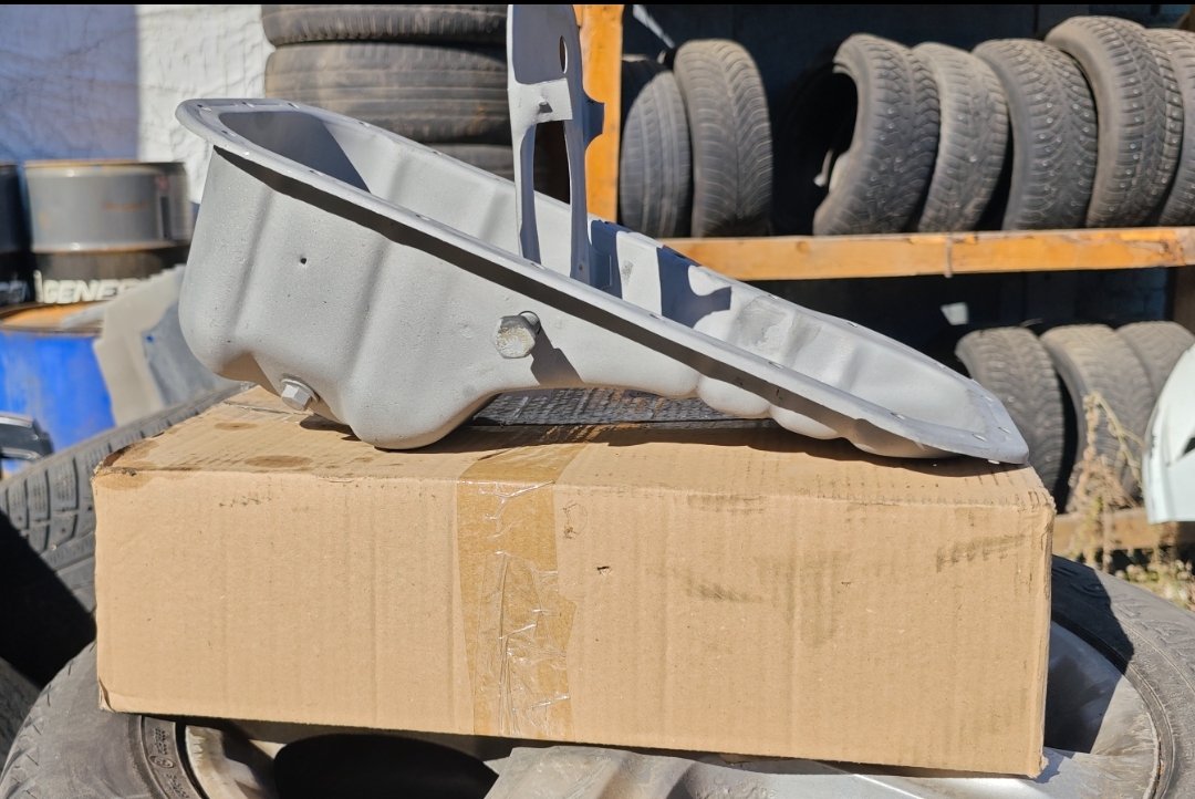

Nuclear А на 4А поддон вроде крашенный. Не подорвало краску?
Раскрыть
Предварительно установлен поддон с китайской реплики этого мотора производства Lifan.
  01.08.2024 в 13:13, Nuclear сказал:
Нет.
Раскрыть
Китайские не крашеные что-ли ?
Изменено пользователем знаток
  01.08.2024 в 13:18, знаток сказал:
Раскрыть
Виноват, не очень ясно выразился - с Lifanовского смывкой была снята краска, это сильно легче сделать нежели чем с оригинального 30летнего made by Toyota
Изменено пользователем Nuclear
Но обратно будет установлен чуть позже оригинальный Toyota:
Ибо китайские поддоны они такие...китайские))))
В моем случае, к примеру, сварные точки вокруг сливной пробки повреждают уплотнительное кольцо со всеми вытекающими.
