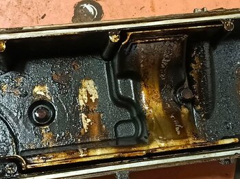

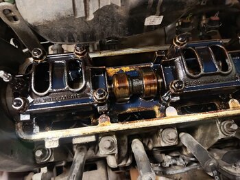

Пост для парней которые надеются, что одной или даже тремя банками можно отмыть очень сильно грязный двигатель. Нет! Нельзя.
Моя история как друг попробовал промыть очень сильно грязный двигатель ВАЗ одной банкой Валеры. Всё началось с использования контрафактного недорогого масла купленного по акции в СберМаркете. Масло cworks 5w30 за 1500-1700 руб. И на выходе имеем очень много грязи и масложор в районе 2,5 литров в неделю. Замена маслосъемных колпачков вообще ничего не дало. Было решено попробовать сделать пробную промывку Валерой и посмотреть что будет. Поднимет ли краску. В итоге после 20 мин промывки на 1800 об/м. сняли клапанную крышку и поняли, что: 1. Вазовскую нежную краску подняло. 2. Одной банки Валеры очень мало. Нужно заливать две и увеличивать время до 40 мин. И так повторять пока не польется чистое масло. Вывод: если Вам показывают картинки вроде этих, что Валера плохо моет, просо знайте, что просто залили его мало. Валера лидер в промывках сейчас. Хваленые BG109 и SL109 вообще ничего ничего не моют. (Фото Тоскина прикрепил). Для одной банки, я считаю результат отличный.
Изменено пользователем vldim
  05.01.2025 в 12:34, vldim сказал:
Раскрыть
Читаю опыт других и вижу чтобы отмыть грязный двигатель нужно от 5 промывок. Не дозу и время увиличивать пытаясь отмыть за раз а именно количество заливок. И масло нормальное использовать которое отмытую грязь может нормально растворить и слиться вместе с ней.

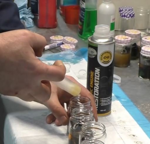

Раскрыть
моет ровно то, на что они и рассчитаны..
с точки зрения  безопасности CG очень перспективен, тем более он в тесте был в базовой концентрации, а не в двойной, как можно мыть в статике.

а вы уверены что дело в нем? вы смотрели что было ДО?
Раскрыть
для одной банки,  с разбором, считаю что результат просто никакой. много затрат для  такого результате

Он был именно в двойной концентрации. 5 мл на 35 мл. масла. Это на 3,5 литра масла нужно 500 мл. Это два пузырька = 3200 руб. На эти деньги можно купить 6 флаконов Валеры. Что будет значительно дешевле и эффективнее. CG хорош в ваговские моторы где много пластика и краски. Лично я его буду рекомендовать именно туда. Во всё остальное Валера заходит на ура.

Валера  льется 25 мл на литр масла,  остальные практически все, 60 мл на литр масла.
если пирвести все в одинаковую концентрацию, по валере результат может быть не такой радостный, и с побочными эффектами.
