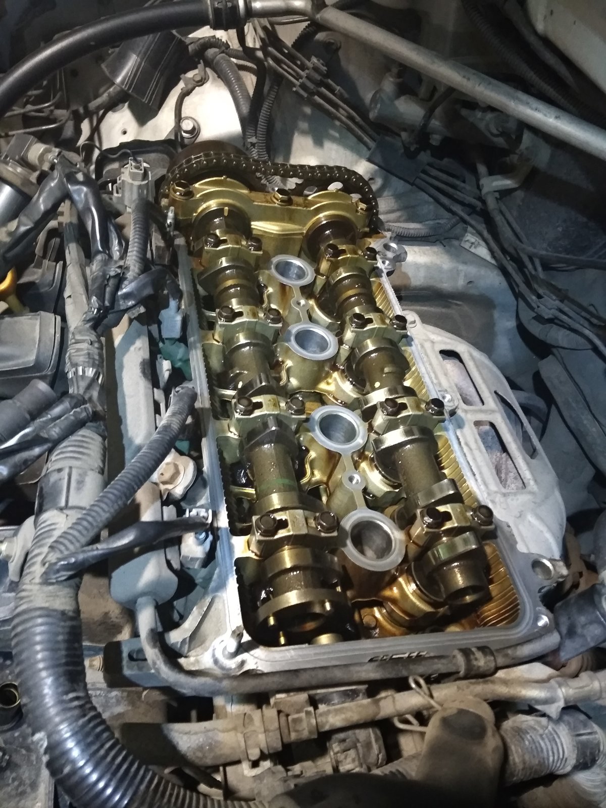

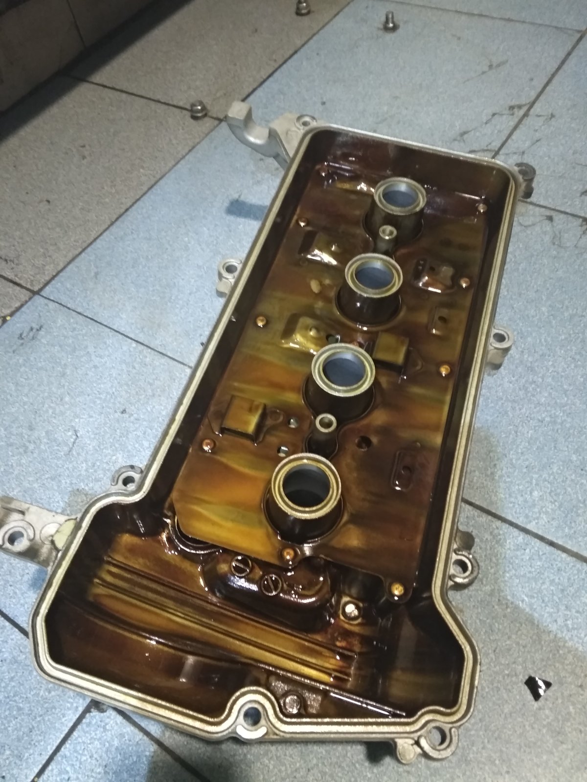

Популярное сообщение капитан v 28 Опубликовано: 13 декабря 2019 Популярное сообщение Поделиться Опубликовано: 13 декабря 2019 Причина вскрытия: замена прокладки клапанной крышки. Интервалы замены масла: 10000км. Топливо: 95й бензин. Промывка: каждую замену масла, маслом Mobil Delvac 1330. Масляный фильтр: Nitto Масла: до 100000км японская эксплуатация, что лилось неизвестно, но мотор чистый, без отложений 100000-210000 масла Mobil 0-40 New Life, 0-30 Fuel Economy, 0-40 FS, подгадывая если получалось по сезону, 0-30 зимой, 0-40 летом. Сейчас, на момент фото, залито 0-40 FS. 5 Ссылка на сообщение

Dimitreska 2 217 Опубликовано: 13 декабря 2019 Поделиться Опубликовано: 13 декабря 2019 А какие режимы езды? Скока мч за 10тыщ пробега? Ссылка на сообщение
капитан v 28 Опубликовано: 13 декабря 2019 Автор Поделиться Опубликовано: 13 декабря 2019 13.12.2019 в 10:51, Dimitreska190388 сказал: А какие режимы езды? Скока мч за 10тыщ пробега? Раскрыть Езжу спокойно, по холоду пргреваю, пока иду на стоянку, дальше в движении. Сколько мч не знаю, никогда этим вопросом не задавался. Ссылка на сообщение

Mikong 1 579 Опубликовано: 14 декабря 2019 Поделиться Опубликовано: 14 декабря 2019 Желтит М1, это я заметил еще давно на своем ВАЗике. 1 Ссылка на сообщение
движенец 2 605 Опубликовано: 14 декабря 2019 Поделиться Опубликовано: 14 декабря 2019 14.12.2019 в 06:14, Mikong сказал: Желтит М1 Раскрыть Желтит, фиг с ним, главное чистенько. Ну и что бы не коричнивил.))) Ссылка на сообщение

Роман 73 13 693 Опубликовано: 11 января 2020 Поделиться Опубликовано: 11 января 2020 (изменено) 14.12.2019 в 14:56, zheleznodorozhnik сказал: Желтит, фиг с ним, главное чистенько. Ну и что бы не коричнивил.))) Раскрыть Чистые только распредвалы, клапанная крышка коричневая. Когда гуталин на распредвалах - это уже крайняя степень [censored by bot]. А так, если сейчас снять валы - там ниже, под ними, тоже будет всё коричневое. А полезешь в блок, посмотришь поршни, так они, как пирожки закопченые, все чёрные будут. У мотора пробег 200К, масло меняется через 10К, при этом моточасы не учитываются, плюс, около 0,6л подьедает за этот пробег. Не всё там так радужно может быть в этом моторе, если разобрать, я думаю. Хотя, смотря с чем сравнивать. Всё ИМХО Изменено 11 января 2020 пользователем Роман 73 1 Ссылка на сообщение
движенец 2 605 Опубликовано: 11 января 2020 Поделиться Опубликовано: 11 января 2020 11.01.2020 в 06:39, Роман 73 сказал: Хотя, смотря с чем сравнивать. Раскрыть Я сравниваю со своими авто, после предыдущих владельцев... что Лач был в лаке (но без грязи), что Поло... Если бы у меня было так, как на фото у ТС, я бы ламбаду танцевал... Ссылка на сообщение
