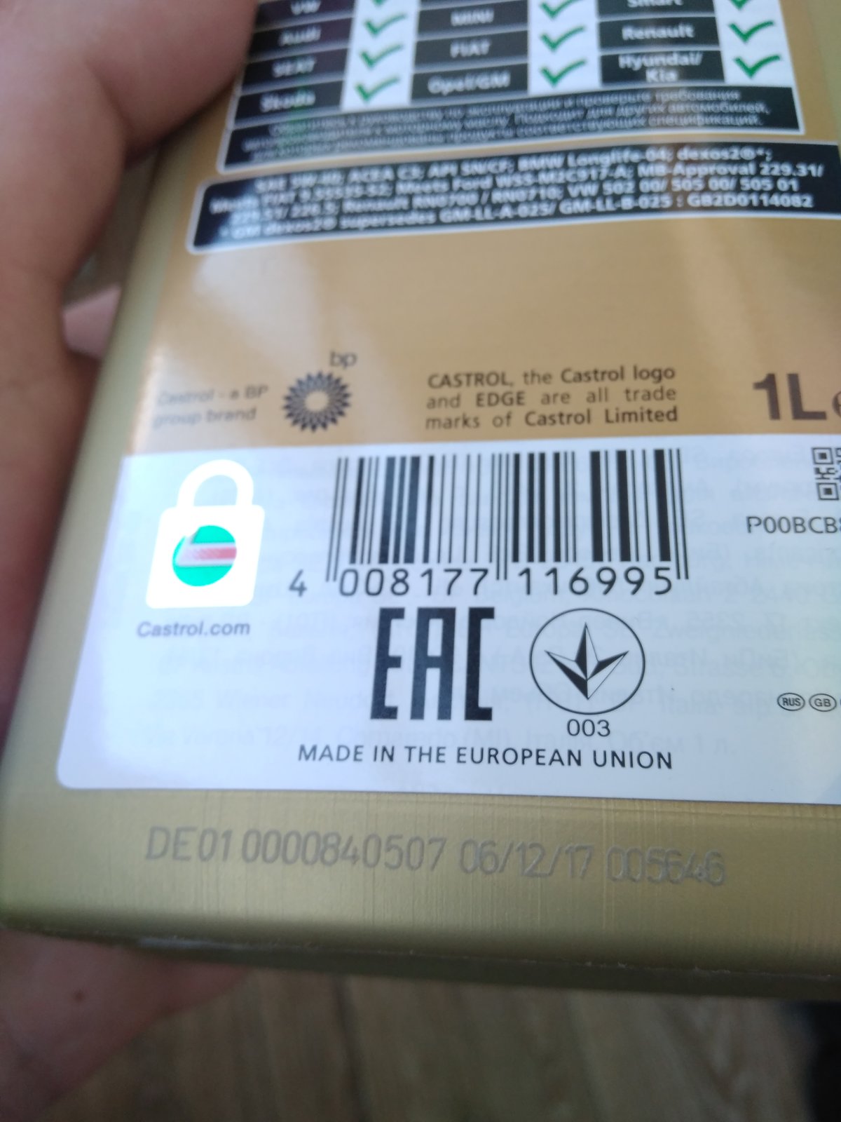

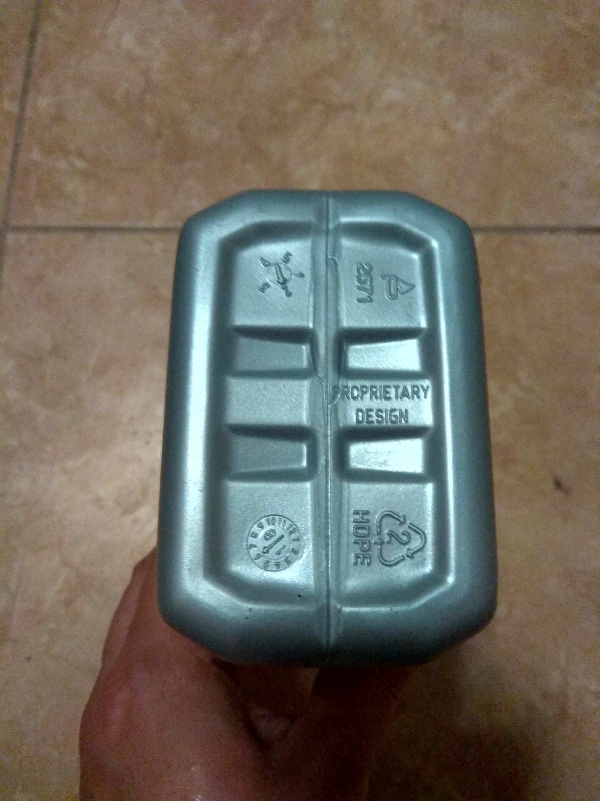

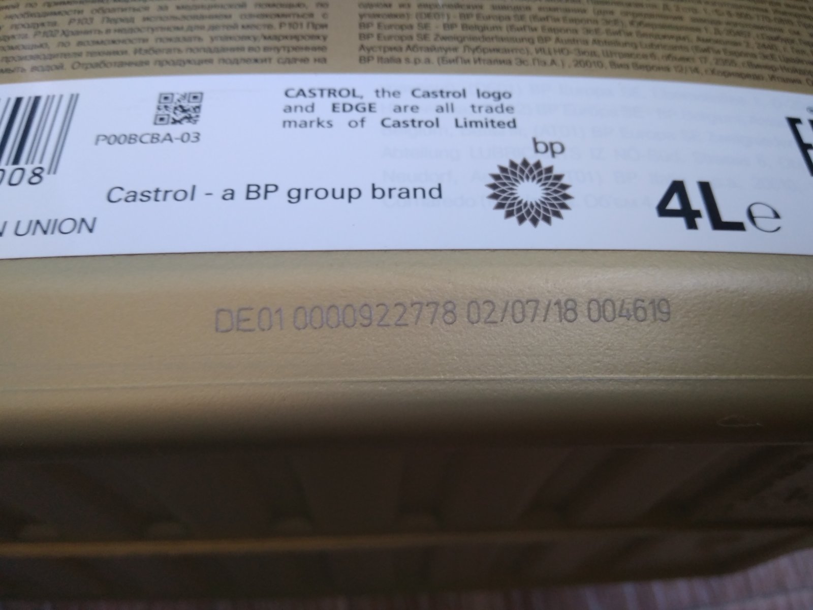

Добрый день! Прошу проверить подлинность масла Castrol EDGE 5W-40 Titanium FST
DE01 0000840507 06/12/17 005646
DE01 0000922778 02/07/18 004619

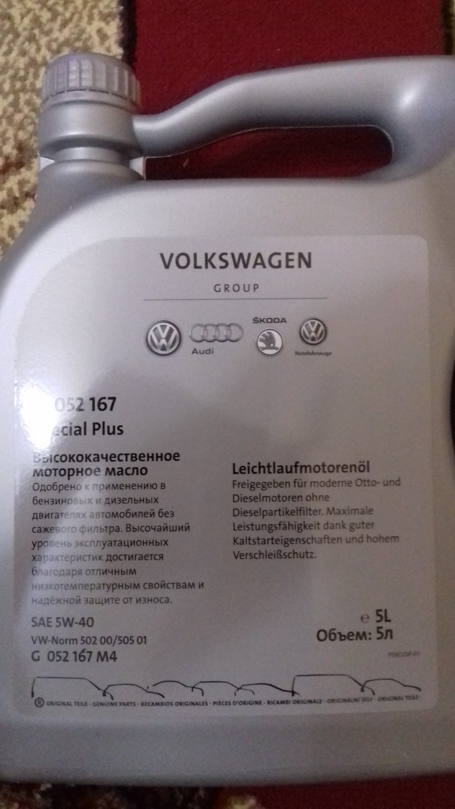

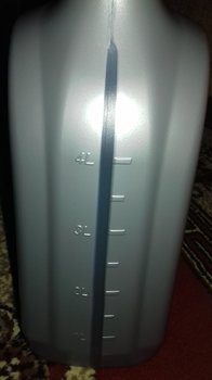

Здравствуйте. Проверьте пожалуйста подлинность моторного масла WOLKSWAGEN G 052 167 Special Plus SAE 5W-40
AT01 W000260246 24/08/17 02476

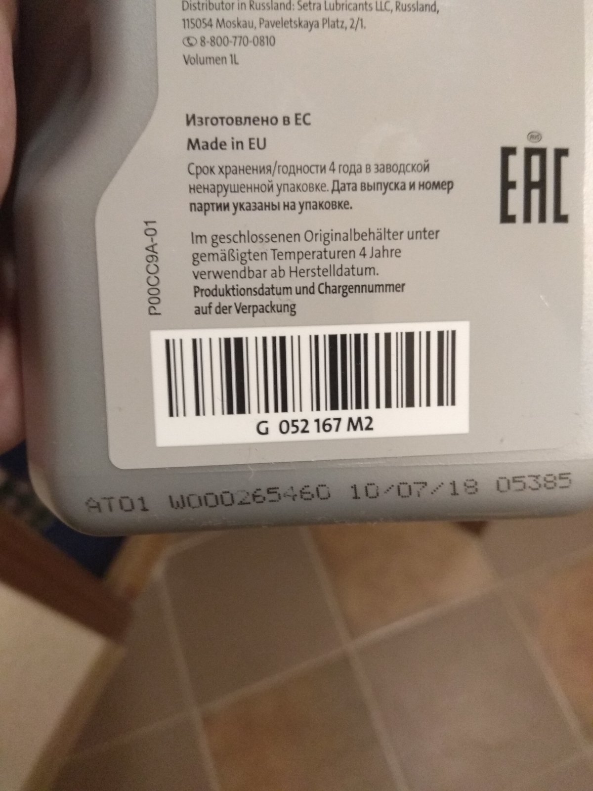

Здравствуйте, проверьте пожалуйста, подлинность масла WOLKSWAGEN G052167 Special Plus 5w-40.
AT01 W000265460 10/07/18 05385
