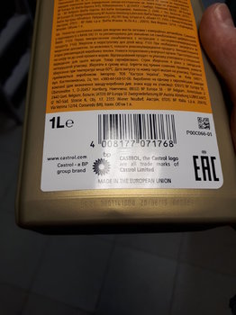

Добрый день. Проверьте пожалуйста подлинность масла.
0001136541 12/08/19 004861
0001141000 20/08/19 000369
0001136541 12/08/19 004849
0001136541 12/08/19 004870
Спасибо.

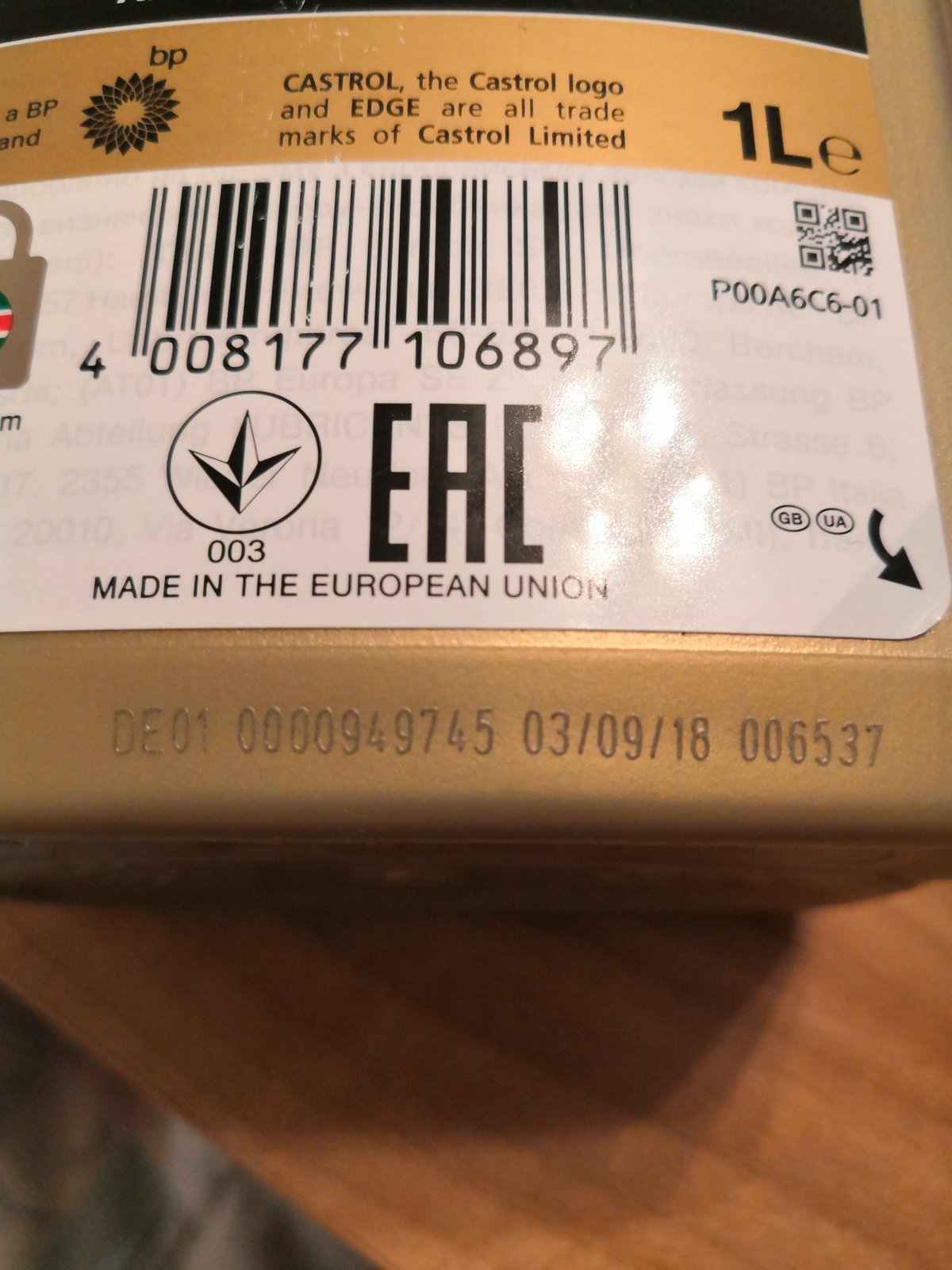

Добрый день,
Уважаемый эксперт,
Прошу проверить данное масло.
DE01 0000949745 03/09/18 006537/
Голограмма не переливается горизонтально, в связи с чем появились сомнения.
Спасибо.

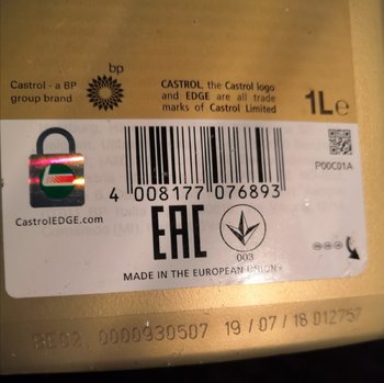

Уважаемый эксперт,
может ли на запечатанном трансмиссионном масле, при затягивании прокручиваться крышка?
Не означает ли это, что подделка?
Спасибо за ответ.
