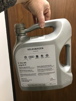

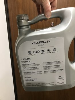

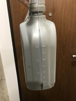

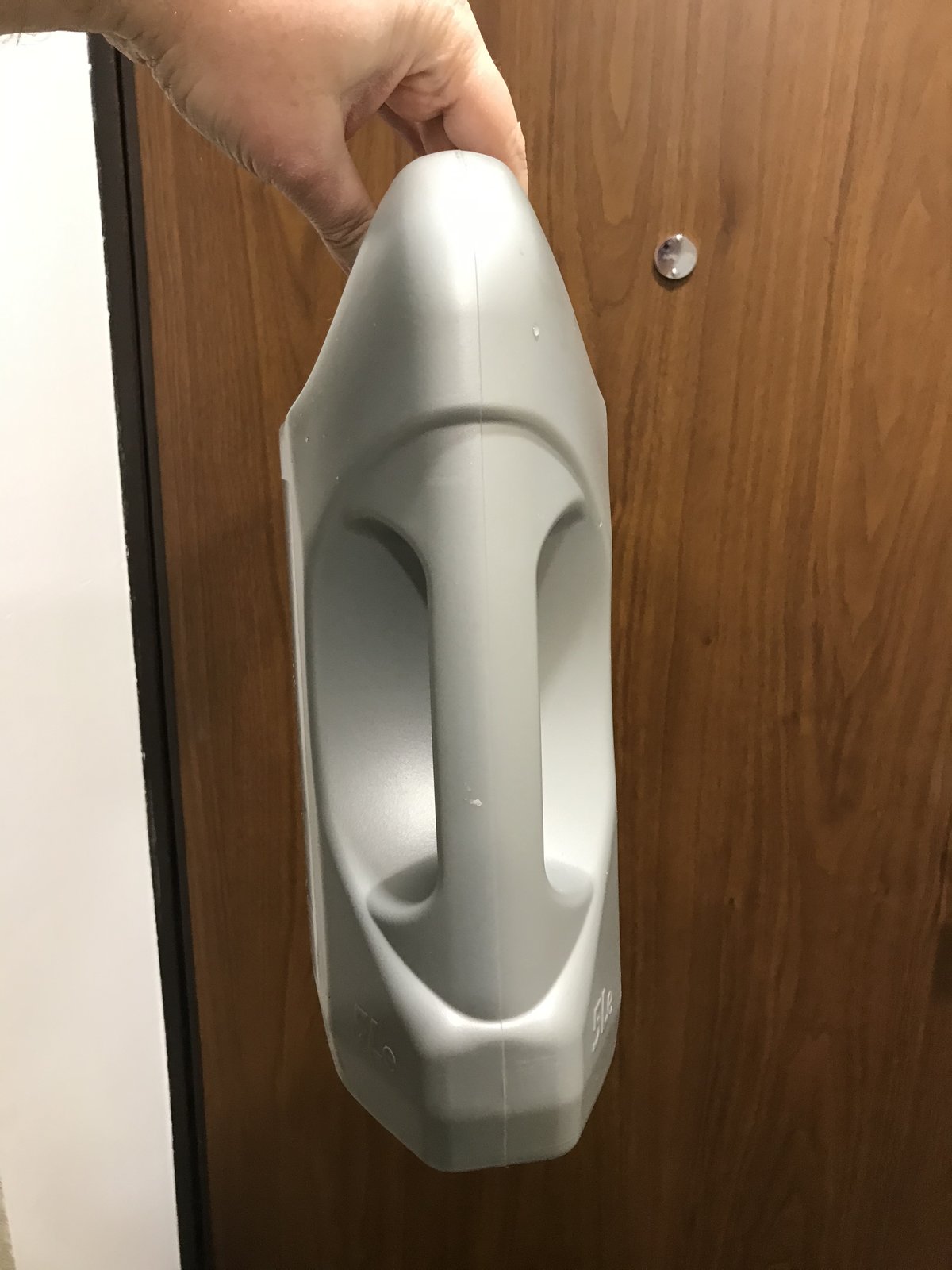

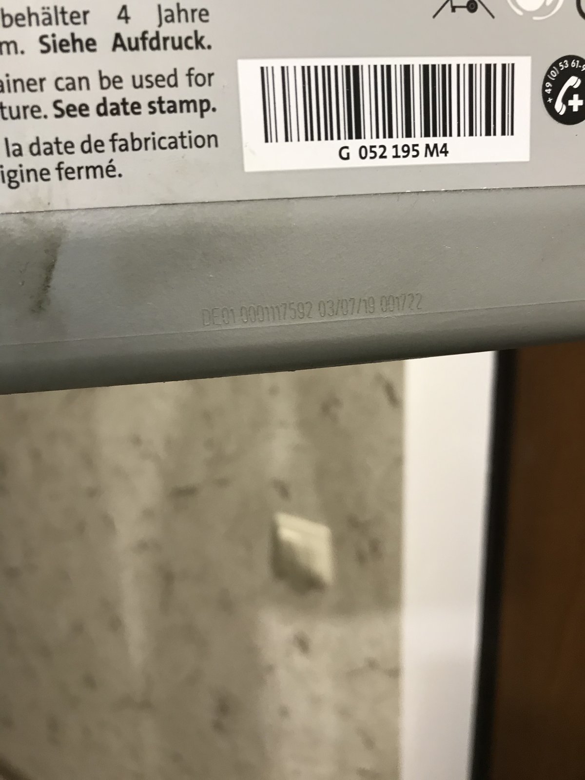

Добрый день, просьба проверить на подлинность канистру масла, емкостью 5л, G 052 195 LongLife III
Код внизу на тыльной стороне:
DE01 0001117592 03/07/19 001722

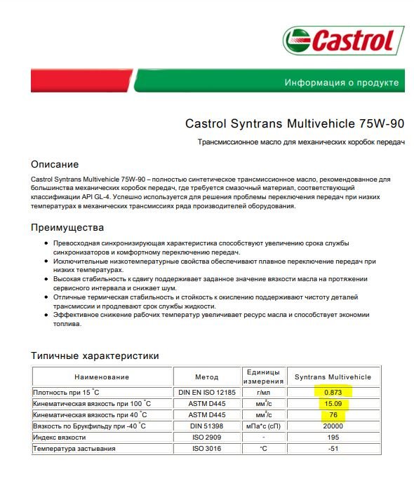

12.11.2019 в 09:50, Romanian сказал:
Какое масло скрывается под артикулом GM/Opel  95599373 / 19 40 008  и каким маслом Castrol будет корректно его заменить для МКПП D16 / D20.
Благодарю!
Romanian добрый день.
Для рассматриваемого продукта (он же Castrol BOT 130 M) розничным аналогом  является Castrol Syntrans Multivehicle 75W-90.
Castrol Россия Спасибо за ответ!
Но как быть с этим? Налицо различия:
Изменено пользователем Romanian
Разница в KV100 у продуктов чуть более чем в 1 сSt абсолютно незначительна.

3 минуты назад, Castrol Россия сказал:
а может тогда всё-таки ближе :
