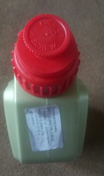

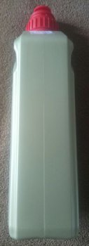

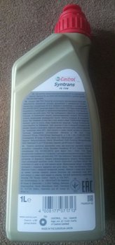

On 4/26/2020 at 1:03 PM, JoyJo said:
Castrol Россия здравствуйте. Подскажите пожалуйста, приобрёл масло Castrol Syntrans FE 75w. Как можно его проверить на оригинальность? QR коды никуда не приводят, на самой канистре нет никаких маркировок кроме чёрной печатью возле горлышка. Магазин, где приобретал, сообщает, что подобные масла, в малых емкостях и с специфическим допуском, не подделывают. Акцизы на канистре тоже нет - говорят, что трансмиссионные масла акцизом не облагаются.
Как быть в этой ситуации? Можно ли использовать это масло?
JoyJo  добрый день.
Я не вижу на фото поводов сомневаться в оригинальности продукта, трансмиссионные масла не оклеиваются голограммами, лого Castrol на отрывном кольце тоже не должно присутствовать.

13.05.2020 в 13:48, Castrol Россия сказал:
JoyJo  добрый день.
А где разливают такое масло, уж больно на бельгийцев смахивает?
