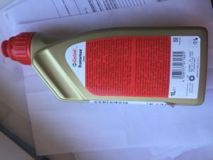

Добрый день,
Сегодня получил масло и меня смутило то что номер сверху канистры легко стерся.
Ответьте пожалуйста по поводу подлинности данного продукта.post-34307-0-73730000-1492697461_thumb.jpegpost-34307-0-23285500-1492697466_thumb.jpegpost-34307-0-39558500-1492697470_thumb.jpegpost-34307-0-44169900-1492697474_thumb.jpeg

@str1kerzn, добрый день.
Не могли бы вы посмотреть на самой банке, номер в верхней строчке заканчивается на  668182?
  21.04.2017 в 12:46, Эксперт Castrol сказал:
Все верно 668182
Запросил завод-изготовитель.
