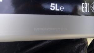

  23.05.2017 в 04:37, Inzhener сказал:
Здравствуйте! Подскажите, пожалуйста, а когда именно был изменён шрифт бэч-кода? И по моему вопросу о том, выпускалась ли такая партия масла Ford Formula F завод не ответил?
DE01 0000529955 10/03/16 001543
DE01 0000529955 10/03/16 001503
@Inzhener, добрый день.
По вашему запросу работаем. Продукт не предназначен для рынка РФ, разбираемся с датой и номером партии.

Добрый , можете проверить оригинальность продукта Ford Formula F 5W-30 DE010000691511 07/12/16 003714
