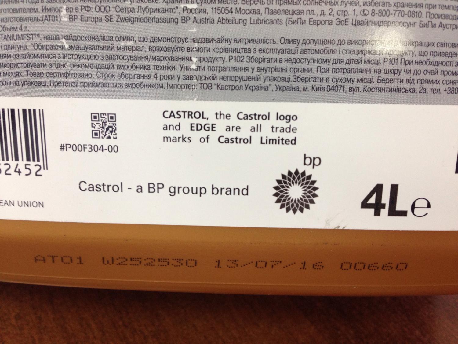

Вопрос про масло Edge Supercar 10w60. Попало мне в руки сегодня такое масло. Вопрос заключается в том что код снизу канистры такой на Кастроле я увидел в первый раз. Разъясните что к чему и где оно произведено. И в чем его отличия и преимущества от обычного Edge 10w60?
Добрый день.
Продукт произведен на заводе в Австрии.
(AT01) - BP Europa SE Zweigniederlassung BP Austria Abteilung Lubricants, ИЦ НО-Зюд, Штрассе 6,
объект 17, 2355, г.Винер-Нойдорф, Австрия;
Что касается данного масла, то мы сделали линейку Castrol EDGE еще мощнее, добавив Castrol EDGE SUPERCAR. Протестированные в суперкарах и подходящие к использованию в обычных автомобилях, эксплуатируемых с повышенной нагрузкой, масла из этой линейки демонстрируют свои исключительные качества независимо от характеристик двигателя и стиля вождения. Масло Castrol EDGE 10W-60 — первый представитель линейки Castrol EDGE SUPERCAR. Castrol EDGE 10W-60 испытали в самых экстремальных условиях в одном из самых мощных и легендарных суперкаров на планете — Koenigsegg One:1. Логотип SUPERCAR, нанесенный на лицевых этикетках моторного масла   EDGE 10W-60, не относится к названию продукта. Этот текст относится к дизайну этикетки и отражает применимость данного продукта в ведущих суперкарах и спортивных автомобилях.
Официальное название осталось прежним EDGE 10W-60.
Технические характеристики нового продукта не изменились.
Спецификации:  ACEA A3/B3, A3/B4  API SN/CF
Approved for BMW M-Models
Koenigsegg Approved
VW 501 01/ 505 00
