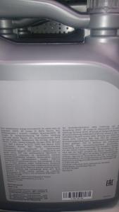

Уважаемый @Эксперт Castrol, проверьте пожалуйста оригинальность масла Volkswagen Longlife III. Код DE01 0000779070 10/07/17 000976
Фото канистры под спойлером:
  Показать содержимое
  07.12.2017 в 13:05, ara_perm сказал:
  Показать содержимое
Добрый день.
Завод подтверждает производство рассматриваемого продукта.
