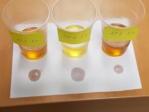

Здравствуйте уважаемый представитель! можете проверить подлинность данного масла ?
G 052167 M4   DE01 00005474912 31/07/17  01121
G 052167 M4   AT01  W000256144 21/01/17  002886
В литровке 100% оригинал, без запаха,В Австрийской цвет похоже на оригинал,но запах дешевой минералки!
В Немецкой цвет как у мочи и практически без запаха!
Может ли быть такое,что у всех производителей разный цвет ?
