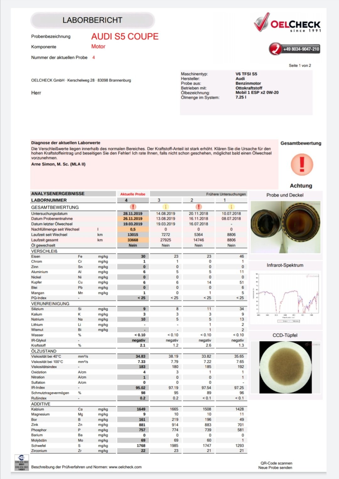

Mobil 1 ESP x2 0W-20 отработка на Audi S5 V6 TFSI после 13015 км

5 часов назад, H5N1 сказал:
TBN/TAN не измеряли? И что есть в немецком понимании нитрация =1?
Не измеряли.
Нитрация с нуля и выше, чем меньше тем лучше. Что поэтому поводу говорит сам Оелчек:
"Нитрование является показателем старения масла.  Это происходит в маслах от двигателей внутреннего сгорания.  Масло загрязнено соединениями азота (NOx).  Они возникают при сгорании топлива в результате окисления и химических реакций компонентов топлива или газа с атмосферными азотными соединениями воздуха для горения.
 Подавляющее большинство NOx выбрасывается наружу через выхлопные газы.  Небольшие количества попадают в картер и, таким образом, в моторное масло.  Высокая азотность смазочного материала в основном вызвана неправильной топливно-воздушной смесью, неправильно установленным зажиганием, высокими нагрузками или низкими рабочими температурами.
 Нитрование создает лакоподобные отложения.  Масло часто «густеет» и может привести к образованию черного шлама в двигателях с обедненной смесью или в плохо отрегулированных двигателях."

1 минуту назад, DIMA312 сказал:
Я в курсе. Просто у отработавшего масла значения нитрации выше 10.

H5N1 где? Там единица же, это вообще ничего, легко маслу было. Сульфатность и Окисление тоже говорят об этом.
2 минуты назад, DIMA312 сказал:
Я думаю, эти значения не измеряли, или измеряли по каким-то своим хитрым методам. Сожжено минимум 1200 литров бензина, нитрация при таком объёме должна вырасти минимум на 7-8 единиц от базового значения.

4 минуты назад, DIMA312 сказал:
Посмотри любой анализ отработки. Как товарищ выше справедливо предположил, этот параметр просто не измеряли.

26 минут назад, H5N1 сказал:
Нее, измеряли, только у них другие методы и показатели соответственно другие.
К стати, я видел показатели и повыше.
Пример:
Если бы не измеряли, то прочерк был бы, как в свежих анализах
