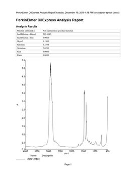

Да по MSDS это опять GTL, в принципе с ИК спектром совпадает он там как гидрокрекинг выглядит, чуть выше...
Хорошее масло, все параметры стандартны для 0W-20. Молибдена немного - такой пакет видимо новый опять. Как у лукойлов...
Вообще интересно: если это Infineum, то Бора должно быть 70 ppm. Молибден тут явно добавлен. Ну, либо опять у PLM элементы пляшут.
